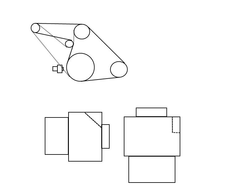

Ремень привода вспомогательных механизмов правильно установлен?
Сплошная линия - это как надо.
Не знаю, один раз по запаре пытался при замене ремня установить его не правильно, как на рисунке, так у меня он даже не налез на натяжной ролик, пока правильно не сориентировал. А не помеха ли это от гены или зажигания или при хреновой массе?
