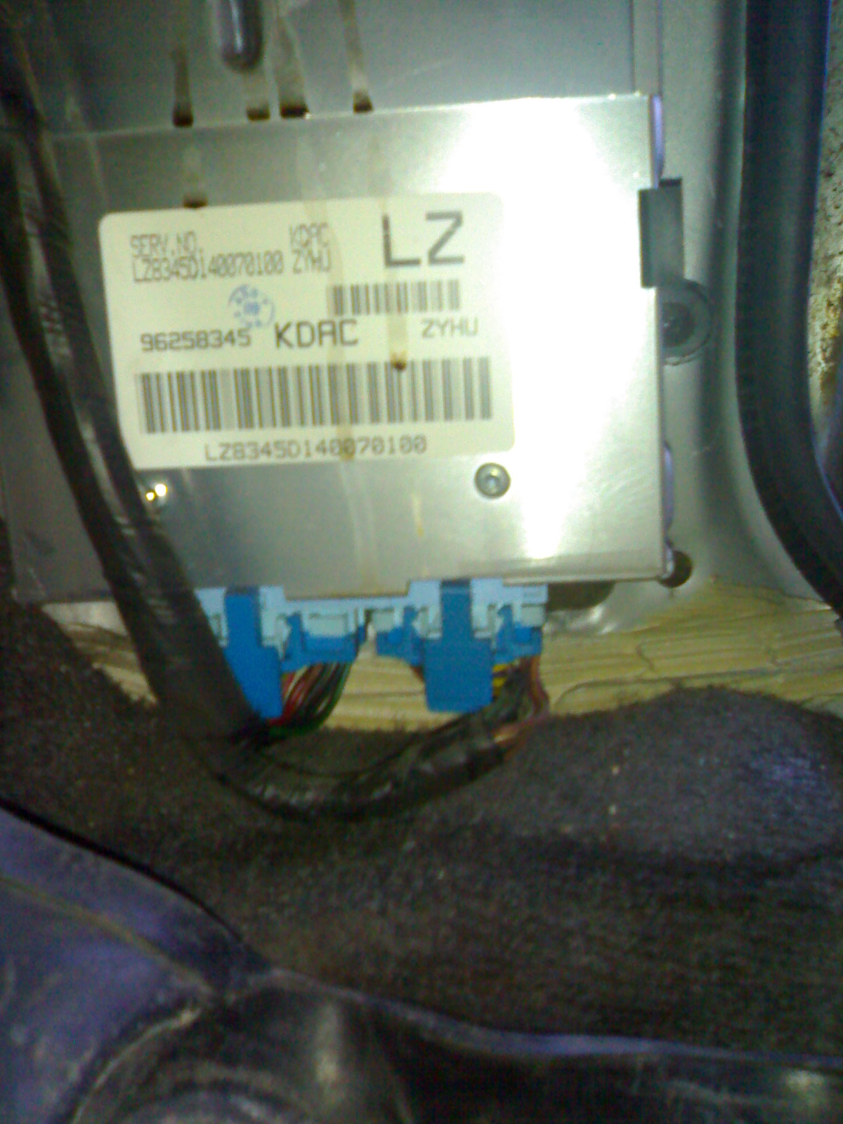

Опубликовано 7 декабря, 201114 г. чтоб точней подсказать надо знать что за блок у вас стоит.. напишите хотя бы год и посмотрите что написано на блоке справой стороны пасажира у его правой ноги-стоит Эбу

Опубликовано 21 сентября, 20214 г. доброго времени суток,эбу у меня на нексии 16208042es7709se70061567 bnfn,хочю прошить р9,как ето зделать ,прошу помощи!
