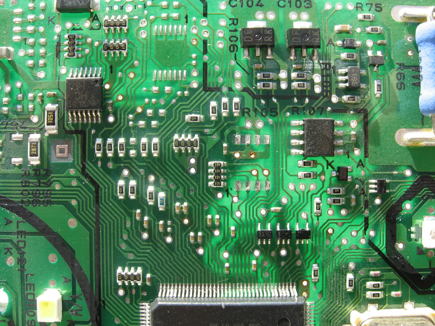

Ребята,кто богат внутрисхемкой для этой машинки?Щиток отличается от леворуких.Номер судя по всему MN 108 MM0034001.Стрелы дёргать не очень хочется на ней.

Фото платы надо, их несколько видов.

Не,не такая.Ща сделаю фото

Фото вверху.

Отбой.Снял стрелы.Внутрисхемка,судя по всему,не возможна.Третья и четвёртая ноги идут напрямую к процессору.Спасибо что помогали.

Блин,можно внутрисземно.Третья и четвёртая под микрой на обратную сторону выходят.

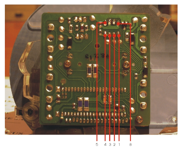

Вот я с ней сегодня тоже боролся -COLT 2004г

нашел , что точки соответствуют ногам
CL8-1
CL9-4
CL10-2
CL11-3
CL4-8
CL2-5
Тритон не смог внутривенно сделать. Может ,что-то неправильно. Машину отправил на пару дней.

попробуй вот так
CL8 - 1
CL11 - 2
CL9 - 3
CL10 - 4
CL3 - 5
CL1 - 8

Вижу был неправ.Огромное спасибо.Как сделаю отпишусь.

Ага,у меня тоже самое получилось.Ну,то же самое что и на последнем фото в принципе.
