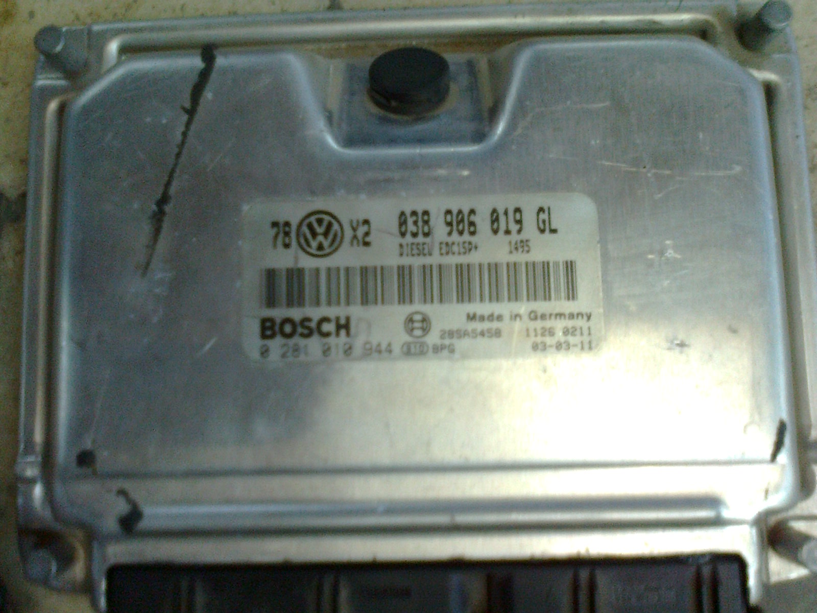

skoda octavia tdi 1.9
помогите пожалуйста как удалить иммоблайзер с этого блока

2 Для того что бы удалить имо прошивку прочитать для начала надо и выдожить.
3 Почему возник вопрос удаления имо? Все прописывается без проблем.
извини за профиль. не разу не сталкивался с иномарками а отечественные делал без проблем. машина 2002 года ключи все потеряны. Если знаешь подскажи пожалуста как что делать. За ранее благодарю
  • 1 год спустя...
Нарезать ключ---по замку.С щитка приборов , командером----прочитать логин. И с помощью vag-com ,t-300,MVP ,или того же командера ----прописать ключ в иммо.
  • 6 месяцев спустя...
считай епрос со щитка и скинь мне в личку скину лог(ПИН) и может отключу иммо если понимаешь очём это я
  • 1 месяц спустя...
дамп с щитка можно вытащить софтиной через диагностику vag eeprom 1.18
