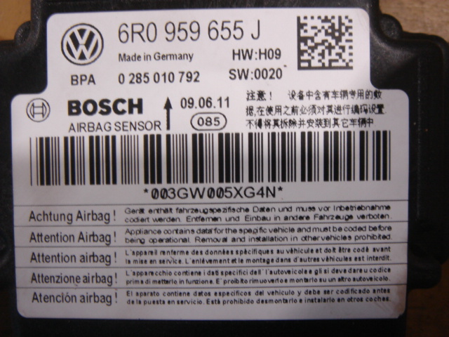

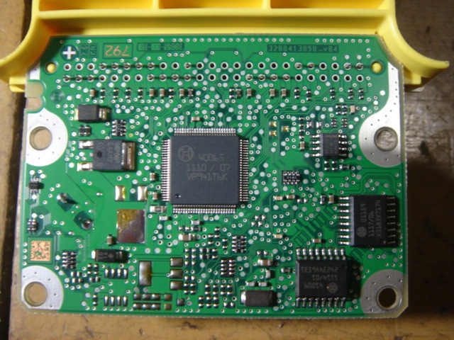

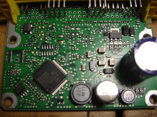

Клиент привез новую водительскую подушку с просьбой - заменить. Подключаюсь Ваг-Комом. Блок :6R0 959 655 J. Есть четыре ошибки. Ошибка контрольной суммы, сработка водительской подушки и две ошибки по сработке ремней водительского и пассажирского. Краша нету. Подушку поставил, блок снял, клиента отправил на пару дней, пока приедут ремни. Ошибка по контрольной сумме стерлась и по подушке тоже. Остались две по ремням. Может ли такое быть. что нету сохраненных данных об ударе? Не вылезет ли, что нибудь потом? Кому уже попадался такой блок в работе? Да, забыл сказать, что блок внутри принципиально новый для ВАГов. Уже не на Моторолле. Процессор ТМS и микросхемма памяти М95320.

Новые блоки Vag трутся по диагнозе обычным Vag com без проблем!
Но об этом лучше помалкивать в тряпочку пока перекупы не пронюхали!
Два фронтальных -3 боковых далее будет прописан
А потому как неизвестно сколько до этого было крашев ,продолжаем работать в обычном режиме )))

В дампе присутствует счетчик ударов?
Изменено пользователем maxx343
да
На блоках ВВ 8 и выше краш трётся до 3-х раз.. Обычным VCDC как ошибки.
а ланчем кто-нибудь пробовал,получается?
