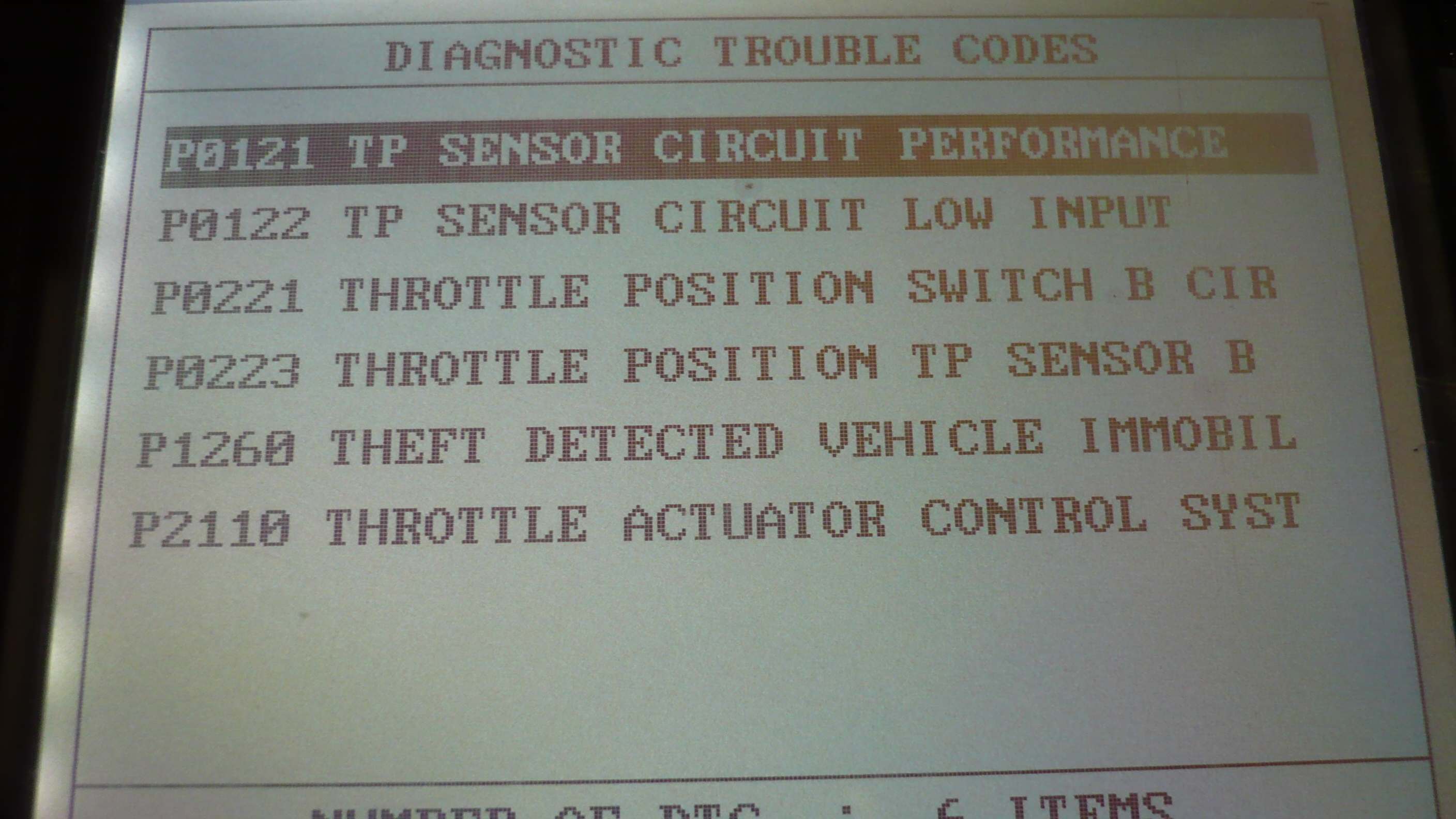

Опубликовано 16 декабря, 201114 г. .всем привет. авто Ford Focus 2 2011год, акпп, 2литровый мотор. предистория такая. авто налетело на бордюр, сломало коробку, сорвало мотор с опор. все поменяли. теперь имеем в моторном ошибки по эл дросселю,насос не вкл, вкл только если поднести 2 ключа одновременно. на табло пишет двигатель неисправен и режим ограничения скорости.лампа иммо моргает если включить зажигание любым из 2 ключей., в pats ошибок нет, в памяти 2 ключа( если включаешь зажигание 2 ключами сразу (один приложив к другому, то сразу в патс появляется ошибка (код ключа не зарегистрирован, но лампа иммо загорается постоянно и насос включается). в моторном сидят ошибки (фотку с карманскана прилагаю). все преды проверены и под капотом и в салоне. все цело. кто богат схемой эсуд на такое авто подмогните плиз..(может что то упустил пока писал, ну если что спрашивайте ) Изменено 21 февраля, 201214 г. пользователем Slavik k

Опубликовано 17 декабря, 201114 г. Автор ошибки в приложенном фото. сегодня был у официалов, говорил с диагностом. он сказал что если моторник не адаптирован (нет синхры) то он не будет видеть эл дросселя и не будет стартера. в пон-к подцеплю IDS а там видно будет...
Опубликовано 19 декабря, 201114 г. Автор всем привет еще раз. парни, кто по фордам в теме пните в нужном направлении что может быть с авто - эл дроссель не видит, 5 ошибок по нему висит. плюс висит ошибка 1260 по иммо кан шину проверил все стыковки- в моторном отсеке в монтажном блоке, в правом пороге, за бардачком около входа жгута в салон. сопротивление на шине 60 ом. при отсоединении какого либо из блоков сразу 120 ом. если снять фишки с моторника, то панель кажет прочерки- отсюда делаю вывод что шина исправна. сегодня цеплял IDS вин в моторном совпадет с вином авто. акпп, IC, GEM,ABS, короче все блоки тест проходят. но вот что с моторником? проводку от самго контроллера до эл дросселя прозвонил, все проводки целые. вскрыл моторник , ниче сгоревшего не видать, завтра прочитаю 95040 из него , панель и ключи, но сдается мне что там не в дампах дело...как правильно задефектовать(проверить) моторник? и какая процедура его замены? можно с другого авто бэушный блок переадаптировать? у меня по фордам опыта не так много, а IDS только осваиваю.
Опубликовано 16 января, 201214 г. Автор решилась проблема с этим фордом. ключи съехали.... ключи прописали заново(транспондеры там стояли 4D ID63 F), ids китайский выручил. , эл дроссель заменили. все ок. авто работает отлично все-таки от длительной стоянки форды теряют ключики....
