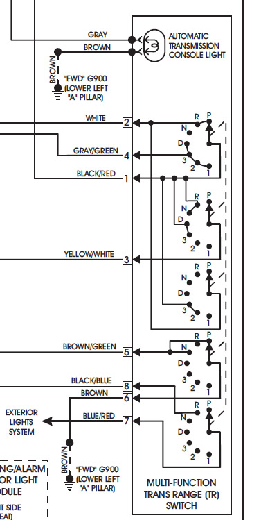

4HP18 на Ауди 100 квадро 93г. Индикатор выбранной передачи скачет как хочет, коробка в аварийном режиме. Мне как електрику принесли селектор на прозвонку, якобы в нем трабл. Коса на входе в селектор пооголилась, заизолировал. Нужен агоритм работы селектора, какой пин когда и как звонится.
Изменено пользователем salex62
Если я вас правильно понял,то вам нужно вот это:
ДА. СПАСИБО! Вот, еще бы, присущие болячки и их симптомы. Все равно, теперь есть с чем работать.
Прозвоните.Если что то не звонится-вскрывайте. Через косу влага попадает и дорожки сгнивают.

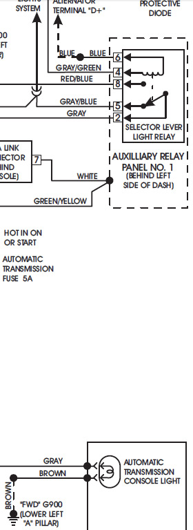

Уже вскрыл, визуально все в норме. Звонились не по штучно. От толкателей контаты размыкаются. А без схемы как выловишь какой с кем и когда должен спариться. Возможно залитый вход косы, буду вскрывать. Еще, что за лампа в схеме (вроде как в общем блоке)?
automatic transmission gear indication light in the console
В общем забей на неё)))Управляется с селектора акпп(ручки акпп)
Давай мыло,кину мануал,там схема полная,тут по размеру не входит.
Да, СПАСИБО! на alex.62@list.ru
Ушло в Семипалатинск))
Получил. Спасибо! завтра гляну.

Блин, не вкурил схему. Как читать (ну такой я тупой). Стрелка всегда указывает на Р, причем с разных пинов. Если фрагмент для положения рычага, тогда сверху вниз, или наоборот, короче не понял.
