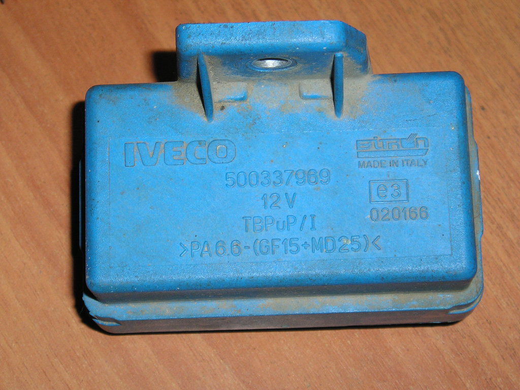

пришли с прозьбой помочь разобратся с иимо .вся проблема в том что что я не видел так как это фургон в мой гараж не заедет.
людям сказал нужен блок иммо и Эбу . блок иммо принесли фото выложил а Эбу не могут найти в том месте где должен стоять эбу стоит вот такая синяя коробочка..авто с простой дизельной системой-не комонрейл!!! может там и совсем енет ЭБУ? но как иммо и через что блокирует двигло?

Че ТНВД?
Тогда может и нет моска,клапан в ТНВД,тогда зубило,молоток)))))))))))

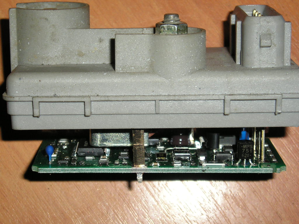

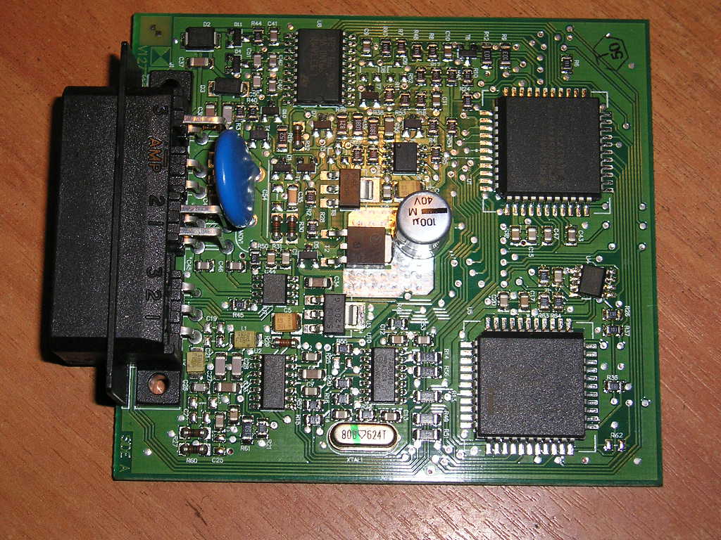

А кто это там с утюгом то побывал?
Епромка припаяна криво!!!!!!
Может стоит поправить и всё заведётся?
Есть вариант без иммо стучись в личку (не бесплатно) :AllSmail (3):
да это я ей положил свеху.. я выпаивая её -хотел прочитать. а для фото положил её в блок
Вот мой дамп. посмотрите плиз правильно ли он считан.... и где находится пин
Ивеко 93s56.rar
в ней пусто , надо перечитать , меняй либо маску либо прогер
вот считал у друга пони-прогом.. оказывается она имеет защиту.кстати она 16 ти битная? 2 варианта в папке 8 бит и 16
93s56.zip
ездил сегодня смотрел эту Ивеку. мотор простой... но на топливный насос идёт 3 провода и они как раз с Иммо но что то есть между ними так как с обох концов разомкнули разёмы и на 2 х проводах сидят 12 в и 7 в 3 й масса.. прозвонил на насосе -между собой провода не звонятся .. тоесть нет обмоток клапанов... вот и интересно как оно там блокирует насас!? насос стоит в таком неудобном месте что толком не видно а снять тем болие!

спасибо. проблему почти решили(сами хозяйва с моей консультации) разобрав заднюю крышку Тнвд.. выкинули от туда плату иммо и подключили + на сам клапан.. машина завелась.. но что интересно говорят стартер постаяно стал крутить - и не отключается никак... вот это интересно!!
