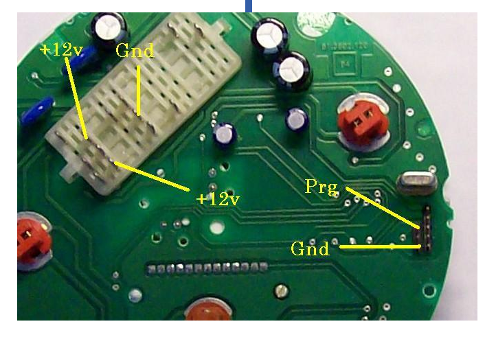

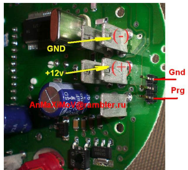

Вот две.
Разобрал стоит PIC16F876
Тебе не повезло.
Решение только AM prog
