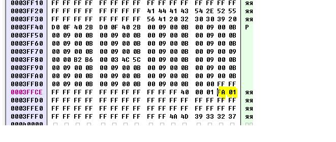

С помощью любого HEX редактора! Выделяеш область иммо в старой прошиве копируеш в новую!

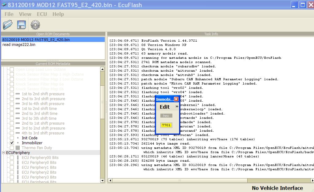

Скажите, пожалуйста, а есть где хелпы по этой теме? Какие адреса в хекс-редакторе смотреть на митсубиси с областью ИММО? Спасибо.
  • 1 год спустя...
Может позно .А может другим пригодиться. два варианта в HEX редакторе воткартинка и в проге EcuFlash ну и совсем не бюджетный СТР 7
