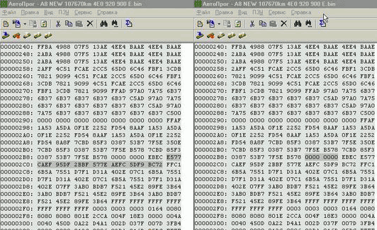

Найдите в дампе адреса 02BF-02C6 в которых содержится реальный пробег. Обратите внимание на то, как прописан пробег. В данном случае был использован программатор "Автопрог", который читает младшим байтом вперед. Реальный пробег составляет 107670 км - 77E5 EFCA DF95 BF2B 7E57 FCAE F95D 72BC. Но в дампе это выглядит как E577 CAEF и т. д.. Учитывая это обстоятельство мы и будем вписывать новый пробег.
Открываем калькулятор Windows в инженерном виде и высчитываем старый пробег по следующему алгоритму:
в DEC вводим 107670 + 1000 = 108670 переводим в HEX - получаем 01 A87E
в адреса 02BC-02BD вводим полученные данные с учётом описанного выше.
На фото видно, что пробег введен старшим байтом вперед и выглядит как 0001 A87E. Если можно так сказать, то направление реального противоположно направлению пробега рассчитанного по второму алгоритму. Если не учитывать байтность - это приведет к ошибке и работу придется переделывать. Для этой работы можно использовать любой программатор, который поддерживает м/с 93с86. Направление байтов при чтении и записи у всех программаторов разное, учитывайте направление байтов и всё получится.

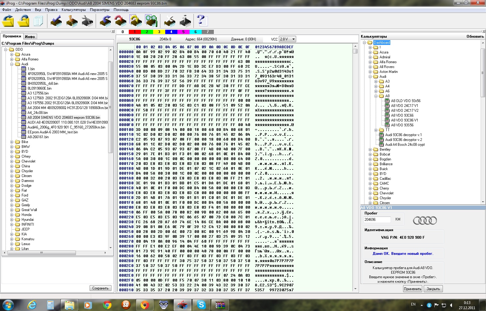

Нет эта прожка не прокатит.Есть другая,она дампик готовит,процедуру выше расписали.
Всем привет.В рукопашную реально побороть?
Нет не cripto в ипроге есть кальк я проверил?!!!!
