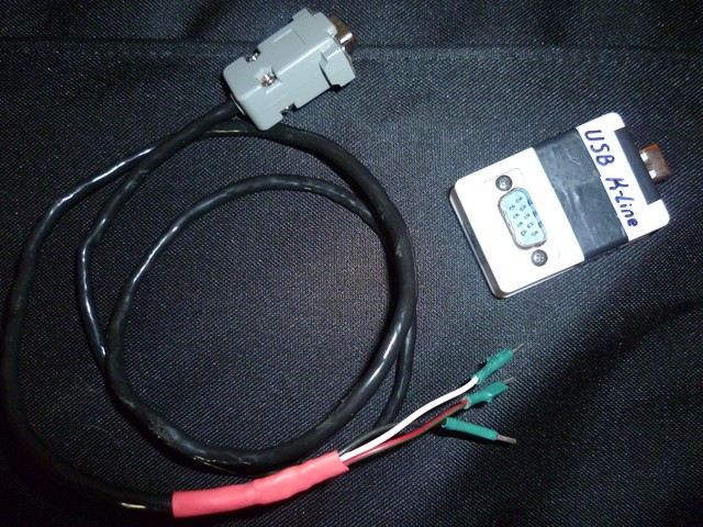

Я для подключения квадратной вазовской колодки использую самодельный шнур, состоящий из экранированного провода, 3 пинов на одном конце и разъема DB9 на другом (пины отковырял в каком то разъеме вазовской проводки).
  • Upvote 1
как шнурок питается мой,от компа,или от диашгностической колодки,как узнать?у меня ккл ваг сом 409.1 шнуроку,у китайцев брал за 15 баксов
Думаю, что твой шнурок питается от колодки, т.к. питание от usb, наверно недостаточно для к-линии. Я свой подключаю так: черный провод- A гнездо на колодке, красный- H гнездо и белый М гнездо.
  • Upvote 1
