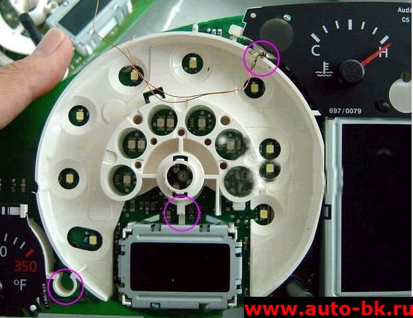

Опубликовано 10 января, 201214 г. comment_248032 Всех приветствую , принесли мне 2 приборки нга восстановление AUDI A6 4b0919880h -def на экране одометра и всё .... AUDI A6 4b0919880a- работает , но в нижней части окошка одометра надпись def Прошу уважаемых колег заделиться дампами если у кого есть в закромах... и если в первой понятно - слетел дамп ,там мусор и определяется чёрти как , то со второй не совсем понятно . Собственно очень жду дампов с любым пробегом хороших и разных)))) судя по всему на обеих стоит 93с66- под стрелами или под задней крышкой? Ссылка на комментарий https://www.auto-bk.ru/forum/topic/26001-audi-a6-4b0919880h-%D0%BD%D0%B0-%D1%8D%D0%BA%D1%80%D0%B0%D0%BD%D0%B5-def/ Поделиться на другие сайты Поделиться Поделиться сообщением

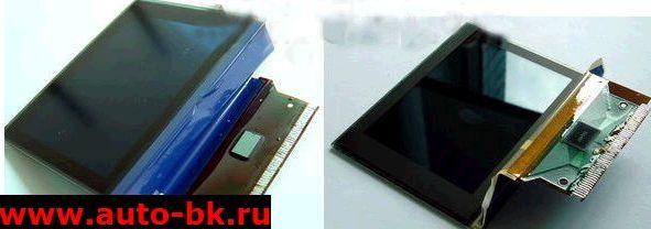

Опубликовано 11 января, 201214 г. Автор comment_248251 ну значит сегодня и вторую окультурю. Ещё вопрос , на обеих центральные дисплеи не полностью горят . Как лечить?прям строками засвечено. Ссылка на комментарий https://www.auto-bk.ru/forum/topic/26001-audi-a6-4b0919880h-%D0%BD%D0%B0-%D1%8D%D0%BA%D1%80%D0%B0%D0%BD%D0%B5-def/#findComment-248251 Поделиться на другие сайты Поделиться Поделиться сообщением
Опубликовано 11 января, 201214 г. comment_248275 Обычная проблема гибких шлейфов - обрыв дорожек. А лечится заменой дисплея вместе со шлейфом. Мне привозили китайские, после замены всё нормально работает. Ссылка на комментарий https://www.auto-bk.ru/forum/topic/26001-audi-a6-4b0919880h-%D0%BD%D0%B0-%D1%8D%D0%BA%D1%80%D0%B0%D0%BD%D0%B5-def/#findComment-248275 Поделиться на другие сайты Поделиться Поделиться сообщением
Опубликовано 11 января, 201214 г. Автор comment_248281 какова стоимость заменителя? Ссылка на комментарий https://www.auto-bk.ru/forum/topic/26001-audi-a6-4b0919880h-%D0%BD%D0%B0-%D1%8D%D0%BA%D1%80%D0%B0%D0%BD%D0%B5-def/#findComment-248281 Поделиться на другие сайты Поделиться Поделиться сообщением
Опубликовано 11 января, 201214 г. comment_248286 Со слов клиентов ~ 50 $ - большой дисплей, ~ 30 $ - маленький. Сам не покупал, но после нескольких удачных ремонтов подумываю купить на пробу штук пять! До этого все привозили сами владельцы авто. Ссылка на комментарий https://www.auto-bk.ru/forum/topic/26001-audi-a6-4b0919880h-%D0%BD%D0%B0-%D1%8D%D0%BA%D1%80%D0%B0%D0%BD%D0%B5-def/#findComment-248286 Поделиться на другие сайты Поделиться Поделиться сообщением
Опубликовано 11 января, 201214 г. comment_248297 Если такой экран, то со шлейфом он стоит 30$ Какую версию командера использовал ? Ссылка на комментарий https://www.auto-bk.ru/forum/topic/26001-audi-a6-4b0919880h-%D0%BD%D0%B0-%D1%8D%D0%BA%D1%80%D0%B0%D0%BD%D0%B5-def/#findComment-248297 Поделиться на другие сайты Поделиться Поделиться сообщением

Опубликовано 14 января, 201214 г. comment_249549 Если такой экран, то со шлейфом он стоит 30$ Какую версию командера использовал ? На VW Passat B-5 2001 авто с навигацией дисплей случайно нетакого плана, сам щит невидел со слов клиента большой дисплей. Ссылка на комментарий https://www.auto-bk.ru/forum/topic/26001-audi-a6-4b0919880h-%D0%BD%D0%B0-%D1%8D%D0%BA%D1%80%D0%B0%D0%BD%D0%B5-def/#findComment-249549 Поделиться на другие сайты Поделиться Поделиться сообщением
Опубликовано 14 января, 201214 г. comment_249569 да, подойдёт, он подходит для: Audi A3/S3 8L 1996-2003 Audi A4/S4/RS4 B5 1995-2001 Audi A6/S6/RS6 C5 4B 1997-2004 Audi Allroad C5 1999-2005 Audi RS4 B5 2000-2001 Volkswagen Passat B5 (3B & 3BG) Volkswagen JETTA / BORA Volkswagen T4 and T5 Volkswagen Golf 4 Volkswagen Polo Seat VDO 1996--2004 Ссылка на комментарий https://www.auto-bk.ru/forum/topic/26001-audi-a6-4b0919880h-%D0%BD%D0%B0-%D1%8D%D0%BA%D1%80%D0%B0%D0%BD%D0%B5-def/#findComment-249569 Поделиться на другие сайты Поделиться Поделиться сообщением
Опубликовано 14 января, 201214 г. comment_249662 да, подойдёт, он подходит для: Audi A3/S3 8L 1996-2003 Audi A4/S4/RS4 B5 1995-2001 Audi A6/S6/RS6 C5 4B 1997-2004 Audi Allroad C5 1999-2005 Audi RS4 B5 2000-2001 Volkswagen Passat B5 (3B & 3BG) Volkswagen JETTA / BORA Volkswagen T4 and T5 Volkswagen Golf 4 Volkswagen Polo Seat VDO 1996--2004 Ну тогда и ссылку, где можно за такой ценник приобрести. Ссылка на комментарий https://www.auto-bk.ru/forum/topic/26001-audi-a6-4b0919880h-%D0%BD%D0%B0-%D1%8D%D0%BA%D1%80%D0%B0%D0%BD%D0%B5-def/#findComment-249662 Поделиться на другие сайты Поделиться Поделиться сообщением
