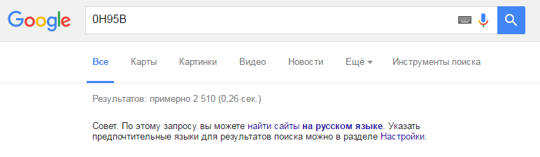

Добрый день. Приехал такой зверь. Внутри проц: моторола  0H95BQQCN0211
Подскажите плиз, УПОй читать как какой проц? Большое спасибо.
Пока что не получается считать своими вариантами.
Изменено пользователем *Олег*
Разобрались, спасибо)). Пару часиков и авто сделано.  Не хватало выставить частоту кварца. В авто режиме не читалось, при выставлении нужного. все пошло.
