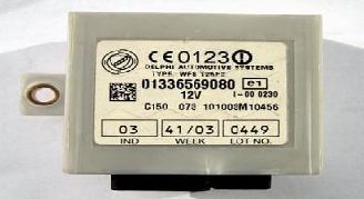

в этой коробке прочитать serial eeprom 93c56 – 8 pin SMD и по нему положить ключь
при наличии всего нужного думаю даже быстрее чем 30 мин
Благодаря будет попробовать, но эмулятор мне нужен?
Перед установкой эмулятора, необходимо перепрограммировать блок двигателя - immo удаления старых данных

Здраствуйте. Имею на ремонте Fiat Ducato 2.8 JTD. EDC15C7 Ecu bosch 0281010931 eeprom 5p08, а immo 93LC56. Прочитал моторный и иммо подкоректировал залил и поехал с первого раза. файли не приципились.!!!
Как разберусь так, и выложу, размеры по 100 кб. почему неполучается?
