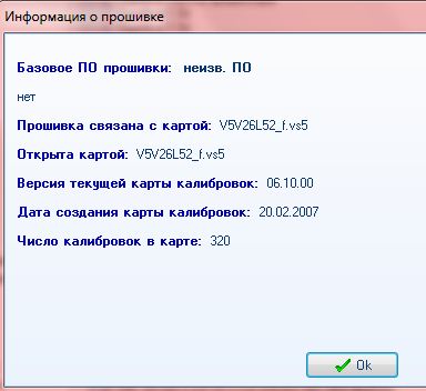

Вот слил с эбу январь 5.1 Что это за прошивка? Cтр у меня не открывает её. На машине стоит 4-дроселя дад и дк. Парень говорит который принёс эбу, что этот блок стоял на баги.
ecuflash.ru team 2006
J5 Sport Engine Control Unit, Based on Sokolov-Sport
RXX IMPLEMENTATION,FIRE DRAGON,N2O INJECTION,diag_lamp,WIDEBAND AFR,SOME BUG FIXED
PURE ASM51!
Дад запаян внутри ЭБУ, по видимому работает в режиме баро коррекции.
Изменено пользователем overdrive
Контроллер VS-5.1, перемешенная прошивка...
