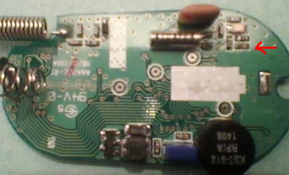

Опубликовано 20 января, 201214 г. comment_251981 Может есть у кого фото платы брелока, исчез элемент с платы. Фото прилагаю. Заранее спасибо. Ссылка на комментарий https://www.auto-bk.ru/forum/topic/26362-starline-%D1%84%D0%BE%D1%82%D0%BE-%D0%BF%D0%BB%D0%B0%D1%82%D1%8B-%D0%B1%D1%80%D0%B5%D0%BB%D0%BE%D0%BA%D0%B0/ Поделиться на другие сайты Поделиться Поделиться сообщением
Опубликовано 20 января, 201214 г. comment_252091 Такое фото пойдёт? Ссылка на комментарий https://www.auto-bk.ru/forum/topic/26362-starline-%D1%84%D0%BE%D1%82%D0%BE-%D0%BF%D0%BB%D0%B0%D1%82%D1%8B-%D0%B1%D1%80%D0%B5%D0%BB%D0%BE%D0%BA%D0%B0/#findComment-252091 Поделиться на другие сайты Поделиться Поделиться сообщением
Опубликовано 21 января, 201214 г. Автор comment_252188 Емкость 102 пФ? Думаю теперь где ее взять. Ссылка на комментарий https://www.auto-bk.ru/forum/topic/26362-starline-%D1%84%D0%BE%D1%82%D0%BE-%D0%BF%D0%BB%D0%B0%D1%82%D1%8B-%D0%B1%D1%80%D0%B5%D0%BB%D0%BE%D0%BA%D0%B0/#findComment-252188 Поделиться на другие сайты Поделиться Поделиться сообщением
Опубликовано 21 января, 201214 г. Автор comment_252207 Припаял емкость 1n, брелок молчит. Индикаторы не загораются. 102Р, это 1000 пик или 102 пФ? Подскажите. Ссылка на комментарий https://www.auto-bk.ru/forum/topic/26362-starline-%D1%84%D0%BE%D1%82%D0%BE-%D0%BF%D0%BB%D0%B0%D1%82%D1%8B-%D0%B1%D1%80%D0%B5%D0%BB%D0%BE%D0%BA%D0%B0/#findComment-252207 Поделиться на другие сайты Поделиться Поделиться сообщением
Опубликовано 21 января, 201214 г. Автор comment_252300 Подскажите, сколько вольт батарейка должна быть в брелке. Мож хозяин не ту вставил. Стоит 1,5 вольт. Ссылка на комментарий https://www.auto-bk.ru/forum/topic/26362-starline-%D1%84%D0%BE%D1%82%D0%BE-%D0%BF%D0%BB%D0%B0%D1%82%D1%8B-%D0%B1%D1%80%D0%B5%D0%BB%D0%BE%D0%BA%D0%B0/#findComment-252300 Поделиться на другие сайты Поделиться Поделиться сообщением
Опубликовано 21 января, 201214 г. comment_252317 полтора, внизу на плате преобразователь на 3в стоит. Ссылка на комментарий https://www.auto-bk.ru/forum/topic/26362-starline-%D1%84%D0%BE%D1%82%D0%BE-%D0%BF%D0%BB%D0%B0%D1%82%D1%8B-%D0%B1%D1%80%D0%B5%D0%BB%D0%BE%D0%BA%D0%B0/#findComment-252317 Поделиться на другие сайты Поделиться Поделиться сообщением
Опубликовано 21 января, 201214 г. Автор comment_252321 Да, я мерил есть там 2,8 вольта. Что можно проверить, подскажите. Ссылка на комментарий https://www.auto-bk.ru/forum/topic/26362-starline-%D1%84%D0%BE%D1%82%D0%BE-%D0%BF%D0%BB%D0%B0%D1%82%D1%8B-%D0%B1%D1%80%D0%B5%D0%BB%D0%BE%D0%BA%D0%B0/#findComment-252321 Поделиться на другие сайты Поделиться Поделиться сообщением
Опубликовано 21 января, 201214 г. comment_252550 Здравствуйте Alex64, найдите в даташите к процессору вывод "reset" - на нём должно быть не менее 2в, если они есть меняйте синий кварц (1 МГц). Если нет, обсудим дале. Ссылка на комментарий https://www.auto-bk.ru/forum/topic/26362-starline-%D1%84%D0%BE%D1%82%D0%BE-%D0%BF%D0%BB%D0%B0%D1%82%D1%8B-%D0%B1%D1%80%D0%B5%D0%BB%D0%BE%D0%BA%D0%B0/#findComment-252550 Поделиться на другие сайты Поделиться Поделиться сообщением
Опубликовано 22 января, 201214 г. Автор comment_252734 На 19 выводе HT48R30A-1 (RESET) 1,67вольт. Есть брелок INSPECTOR, там кварц 100J. Он 1 МГц, его можно попробовать? Ссылка на комментарий https://www.auto-bk.ru/forum/topic/26362-starline-%D1%84%D0%BE%D1%82%D0%BE-%D0%BF%D0%BB%D0%B0%D1%82%D1%8B-%D0%B1%D1%80%D0%B5%D0%BB%D0%BE%D0%BA%D0%B0/#findComment-252734 Поделиться на другие сайты Поделиться Поделиться сообщением
Опубликовано 22 января, 201214 г. Автор comment_252948 Замыкаю 20-ю (+3в) с 19 (RESET), пульт начинает работать. Вынимаю батарейку, вставляю, опять не работает. В чем проблема? Ссылка на комментарий https://www.auto-bk.ru/forum/topic/26362-starline-%D1%84%D0%BE%D1%82%D0%BE-%D0%BF%D0%BB%D0%B0%D1%82%D1%8B-%D0%B1%D1%80%D0%B5%D0%BB%D0%BE%D0%BA%D0%B0/#findComment-252948 Поделиться на другие сайты Поделиться Поделиться сообщением
Опубликовано 22 января, 201214 г. comment_253087 В чем проблема? Болезь Холтеков. С питания на ресет стоит резистор 100к, его надо уменьшать, но увеличится ток от батареи, по идее меняется проц. Иногда помогает снятие (прогрев) проца с промывкой спиртом. Ссылка на комментарий https://www.auto-bk.ru/forum/topic/26362-starline-%D1%84%D0%BE%D1%82%D0%BE-%D0%BF%D0%BB%D0%B0%D1%82%D1%8B-%D0%B1%D1%80%D0%B5%D0%BB%D0%BE%D0%BA%D0%B0/#findComment-253087 Поделиться на другие сайты Поделиться Поделиться сообщением
Опубликовано 23 января, 201214 г. Автор comment_253165 Спасибо. До скольки кОм можно уменьшить? Ссылка на комментарий https://www.auto-bk.ru/forum/topic/26362-starline-%D1%84%D0%BE%D1%82%D0%BE-%D0%BF%D0%BB%D0%B0%D1%82%D1%8B-%D0%B1%D1%80%D0%B5%D0%BB%D0%BE%D0%BA%D0%B0/#findComment-253165 Поделиться на другие сайты Поделиться Поделиться сообщением
Опубликовано 23 января, 201214 г. comment_253453 Пока не начнёт включаться. Приемлемый ток потребления сохраняется где то до 10 кОм... Всегда пожалуйста. Ссылка на комментарий https://www.auto-bk.ru/forum/topic/26362-starline-%D1%84%D0%BE%D1%82%D0%BE-%D0%BF%D0%BB%D0%B0%D1%82%D1%8B-%D0%B1%D1%80%D0%B5%D0%BB%D0%BE%D0%BA%D0%B0/#findComment-253453 Поделиться на другие сайты Поделиться Поделиться сообщением

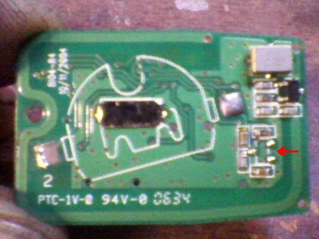

Опубликовано 10 марта, 201214 г. Автор comment_274450 Отказал второй брелок, на МК HT48R06A-1. На RESET( 9-я нога ) 0,7 вольт. Замыкаю на плюс светодиод моргает. При нажатии кнопок тишина. Поставил резистор на RESET поменьше( Было 100кОм, поставил 22кОм) напряжение выросло до 1,2 вольт, не работает. Подскажите, должно что стоять? На фото обозначил. Извените за качество фото. Изменено 10 марта, 201214 г. пользователем Alex64 Ссылка на комментарий https://www.auto-bk.ru/forum/topic/26362-starline-%D1%84%D0%BE%D1%82%D0%BE-%D0%BF%D0%BB%D0%B0%D1%82%D1%8B-%D0%B1%D1%80%D0%B5%D0%BB%D0%BE%D0%BA%D0%B0/#findComment-274450 Поделиться на другие сайты Поделиться Поделиться сообщением
