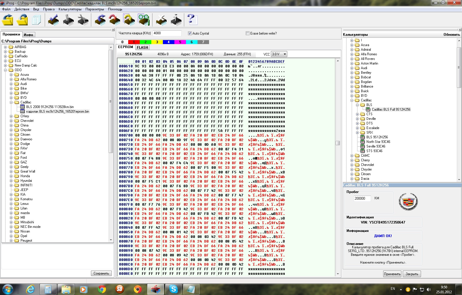

serrg Опубликовано 25 января, 2012 Опубликовано 25 января, 2012 (изменено) я понял что с 700 строки, перебрал кучу алго - так и не получилось выйти на текущий пробег. Поэтому и начал попрошайничать. дамп еще раз ложу, так как первый почемуто неполностью лег Там все просто. Вычисляешь маску в дампе 4 байта, для каждого дампа своя маска и вычисляешь пробег. Прикладываю два скрина, два разных дампа, пробег в них одинаковый 200000km. Делай выводы. Твой дамп Другой Изменено 25 января, 2012 пользователем serrg
TSV Опубликовано 25 января, 2012 Опубликовано 25 января, 2012 Там все просто. Вычисляешь маску в дампе 4 байта, для каждого дампа своя маска и вычисляешь пробег. Прикладываю два скрина, два разных дампа, пробег в них одинаковый 200000km. Делай выводы. Твой дамп Другой Ты пошутил наверное, про "Там все просто"?!!! Я думаю у ТС нет возможности "подглядеть" как это считается!! 1
