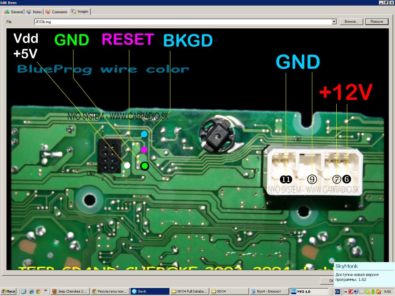

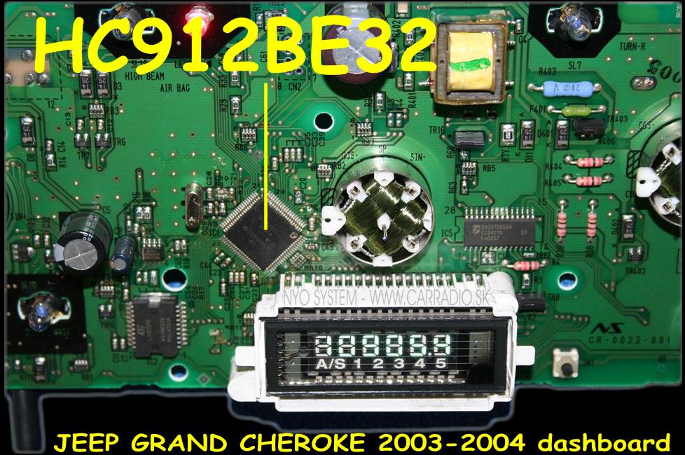

Опубликовано 26 января, 201214 г. Автор comment_254677 А нафига тебе с ней гемороиться? Скажи, чтобы на машине приехали и сделай через дырку. Вот это в описание тахи есть плата позоже моя,есть у кого схема подключения упой?естественно не безвоздмездно. Ссылка на комментарий https://www.auto-bk.ru/forum/topic/26553-jeep-cherokee-2004-%D0%B3%D0%BE%D0%B4/page/2/#findComment-254677 Поделиться на другие сайты Поделиться Поделиться сообщением
Опубликовано 27 января, 201214 г. comment_254905 И свои 5 копеек,ну если совсем уже лень искать Ссылка на комментарий https://www.auto-bk.ru/forum/topic/26553-jeep-cherokee-2004-%D0%B3%D0%BE%D0%B4/page/2/#findComment-254905 Поделиться на другие сайты Поделиться Поделиться сообщением
Опубликовано 27 января, 201214 г. Автор comment_254925 Искать мне ну совсем не лень и то подключение , что ты выложил у меня есть , тока плата у меня другая , как в посте http://www.auto-bk.ru/forum/topic/26553/page__view__findpost__p__254440 Ссылка на комментарий https://www.auto-bk.ru/forum/topic/26553-jeep-cherokee-2004-%D0%B3%D0%BE%D0%B4/page/2/#findComment-254925 Поделиться на другие сайты Поделиться Поделиться сообщением
Опубликовано 27 января, 201214 г. comment_254944 ну извини если обидел,хотел помочь (твоей фотки то нет) вот еще полезное на всяк.. http://www.auto-bk.ru/forum/topic/18307/ для упы точек к сожалению нет Ссылка на комментарий https://www.auto-bk.ru/forum/topic/26553-jeep-cherokee-2004-%D0%B3%D0%BE%D0%B4/page/2/#findComment-254944 Поделиться на другие сайты Поделиться Поделиться сообщением
