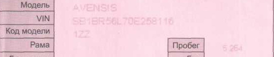

Serg71 Опубликовано 10 мая, 2009 Опубликовано 10 мая, 2009 Не знаю в какую тему написать, поэтому пишу здесь. Позвонил племянник, нервы на пределе, орёт как белый медведь в тёплую погоду. Купил в январе машину, накатал 5 с небольшим тысяч. В один не очень прекрасный день приехал к дому, закрыл машину(сигналку ставили на Тойоте при покупке), поднялся на 4 этаж, спустился - машина не заводится. Он на верёвку и в Т-центр, там ошибки стёрли, предохранители пошевелили - завелась. " Всё, машина отремонтирована". Теперь при включении кондёра начинает плавать ХХ от 800 до 1500 об/мин, при трогании глохнет, если не перегазовать. Инжинер уверяет его, что так и должно быть. Вобщем-то ему не избежать приезда в Кемерово, хочется чисто теоретически узнать, что это за ошибки.

Serg71 Опубликовано 11 мая, 2009 Автор Опубликовано 11 мая, 2009 Двигатель 1,8, 1zz, год выпуска 2008, какой может быть сканер у дилера? Я понимаю, обучение, но ведь не должна глохнуть! Первое правило, автомобиль не должен создавать аварийную ситуацию, а здесь как раз наоборот.
