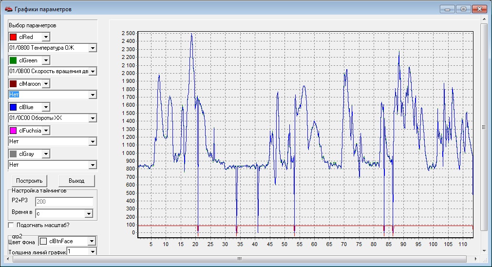

Доброго времени!
Машина ВАЗ-21074, 2007, 1.6L 8V, Евро2, ЭБУ - 21067-1411020-12, прошивка I226FM10, ошибок нет.
Софт - OpenDiagFree 1.3.6, K-line адаптер Мастеркит, ОС Win7
По результатам диагностики, выявилась следующая особенность, периодически в случайные моменты времени, регистрируется кратковременное понижение температура охлаждающей жидкости -(минус)40С, одновременно обороты двигателя падают до 0 об/мин (см.скриншот из readerlog). После обнаружения данной особенности в работе двигателя, стал присматриваться к бортовому компьютеру, время от времени, также фиксирует 0 об/мин
Подскажите, пожалуйста,что может служить причиной для таких скачков температуры и оборотов?
Заранее благодарен!
пс. иногда проскальзывают ошибки - "Малый уровень ДК", датчик менял -не помогло, "Бедная смесь" - крайнее редко.
А в принципиальной схеме подключения ЭБУ в ситеме ЭСУД не с одной клеммы подаётся на питание датчиков ОЖ и ДК?
питание дож + 5в , дк+12
Повсей вероятности проблема в проводке подкапотного пространсва.
Чуть дополню - сегодня заюзал OpenDiagFree 1.3.8, вроде вышел на то, что скачкообразно/хаотически пропадает питание на ЭБУ, как так может быть? Где копать?:) Разъем ЭБУ снимал/смотрел вроде все чисто.

Доброго времени!
Заранее благодарен!
если машина не глохнет - значит питание вероятнее всего не пропадает. А показания равные 0 (или -40 для температуры) говорят о том что ЭБУ выдает ответ с нулевыми значениями. Нужно увеличить интервал между запросами в настройках программы. Вообще это обсуждалось уже не один раз. Что касается ошибок по ДК - это уже другая тема. Смотрите давление топлива, коррекции времени впрыска на ХХ и на ходу.

если машина не глохнет - значит питание вероятнее всего не пропадает. А показания равные 0 (или -40 для температуры) говорят о том что ЭБУ выдает ответ с нулевыми значениями. Нужно увеличить интервал между запросами в настройках программы. Вообще это обсуждалось уже не один раз. Что касается ошибок по ДК...
заглохнуть за 200-300мсек, наверное сложно, двигатель сам себя "подхватывает" скорее всего, но подколбашивает на хх.
проверил давление, на хх ~2.8, "в стенку" ~4-5, компрессию еще не проверяли, заменил главное реле, массы еще не протягивал - пока все безрезультатно.
смотрел аналогичную машину - все графики ровные, без провалов!
и повторюсь БК Multitronics, также фиксирует 0 об/мин.
относительно ДК - заметил такую особенность: проявляется на трассе, при частоте вращения, порядка 3000-4000 об/мин, в течении относительно длительного промежутка времени. Грешу на плохой бензин, при заправке на другой колонке, ошибка пропадала. Сегодня вылезла ошибка -"Обрыв цепи подогрева ДК", без газа не заводилась, потом все в порядке-глушил, заводил... все 3*тьфу, в порядке-ошибку сбросил, пока не повторилась.
относительно ДК - заметил такую особенность: проявляется на трассе, при частоте вращения, порядка 3000-4000 об/мин, в течении относительно длительного промежутка времени. Грешу на плохой бензин, при заправке на другой колонке, ошибка пропадала. Сегодня вылезла ошибка -"Обрыв цепи подогрева ДК", без газа не заводилась, потом все в порядке-глушил, заводил... все 3*тьфу, в порядке-ошибку сбросил, пока не повторилась. Попробуйте пропаять клемму провода питания ЭБУ на аккумуляторе и протянуть массы, а может + вообще плохо затянут, эта клемма часто окисляется и возможно падение напряжения питания ЭБУ вот и проблема.
