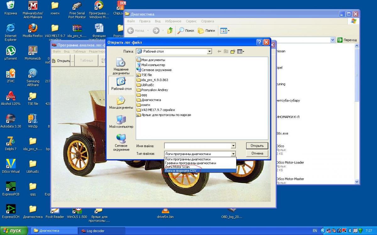

Версия 3.0 поддерживает CSV. Выбирайте соответствующий тип файла в диалоговом окне открытия файла.

Формат Вашего лога несколько отличается, нужно удалять несколько строк до заголовка таблицы (пример во вложении), ну и программу под него я слегка поправил.
Инсталлятор под программу я не писал - пока не зачем, поэтому работает без установки. Во вложении исполняемый файл его распакуйте в папку с программой с заменой существующего.
vers.rar
Мой лог с вложения, программа не увидела. Распоковал readlogs.exe с заменой раннего файла.
Вы писали: "Мой лог программа не увидела".
1. Что значит "Не увидела". Не смогли открыть файл или он открывается, но таблица не заполняется либо еще что-то? Все должно работать. Приложите скрины экрана.
2. выбирайте тип файла "CSV".
3. Какой программой снимали логи? (В чисто познавательных целях)

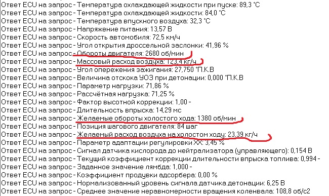

Обороты смотрите по тахометру?Так и должно быть, в движении обороты ХХ повышаются. Так заложено в прошивке.
Обратите внимание на "Угол открытия дроссельной заслонки" и "АЦП ДПДЗ" При включенном зажигании и отпущенной педали газа первый пар-р должен быть 0, второй - около 0,5в. Причины: массы, тросик газа должен быть ослаблен и не должен закусывать, ДПДЗ. И "мастера" смените если он таких вещей не видит. И прошивки у автора покупайте (хоть к вашей проблеме это и не относится)

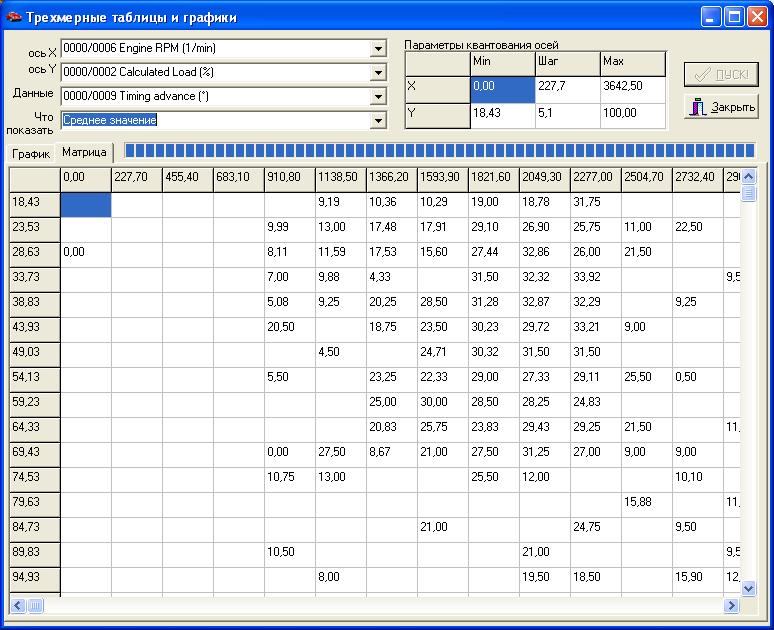

Вы смотрите в самом неудобном режиме (он был создан для исследований протоколов и для получения диагностической информации не годится). Смотреть нужно в режиме таблиц либо графиков (нажать кнопку "Таблица" или в настройках поставить соответствующую галку). У Вас при включенном зажигании АЦП ДПДЗ около 1.5В, соответственно угол открытия дросселя около 7%. Отсюда и повышенные обороты. Причем угол открытия дросселя на заведенном двигателе меняется произвольно. Возможные причины я указал выше.
