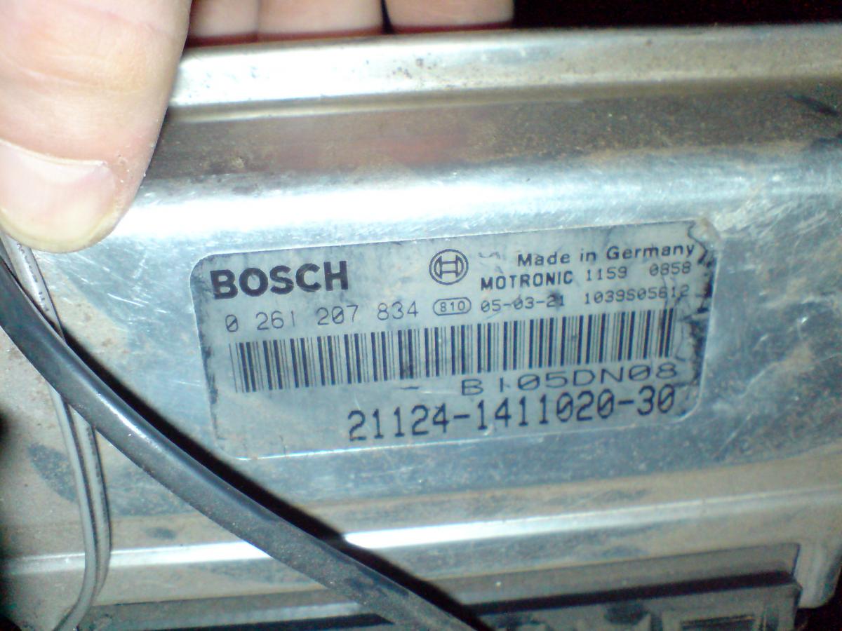

Привет всем,
Авто: ВАЗ 21104 1.6 16кл 2006г 120 т.км. брал с рук.
Первое подключение и первые вопросы. Подключался через кабель kkl 409.1 при определении комплектации, ЭБУ не был определён (видимо ЭБУ был шитый, и прошлый хозяин об этом говорил), но перед этим ездил в сервис на диагностику там сказали что стои ЭБУ М73. Вручную выбрал М73 и подключение прошло без проблем, отображаемые параметры на первый взгляд аддекватные. Насколько я понимаю программа определяет ЭБУ по номеру/имени (или по другим данным) прошивки какой именно блок установлен, если блок шитый и эти данные другие (непонятные программе) то она не может определить блок и его нужно выбрать вручную для начала диагностики. Поэтому отсюда первый вопрос:
1. Как в сервисе определили какой именно стоит ЭБУ? Крышку к блоку не откручивали т.е. визуально его не видели, использовали софт МТ10.
Основные параметры (но не все), управление форсунками холостыми оборотами и т д программа отображает/управляет отлично. Но есть пераметры которые всегда равны 0 или не изменяются, к примеру расход топлива л/ч. Насколько я понимаю взависимости от типа ЭБУ не все парметры могут передаваться или вообще учитываться блоком и как результат программа их неотображает. Насчёт "Расход топлива л/ч" я уверен что он учитывается блоком так как в сервисе сам видел в программе МТ10 что этот параметр отображается (0.9л на ХХ) а значит должен передаваться. Отсюда второй вопрос:
2. Почему Расход топлива л/ч всегда равен 0? Чем это может быть вызвано?
Для дальнейшего получения опыта и диагностики хотелось бы посмотреть на эталонные параметры блока М73. На сайте чиптюнер (раздел Типовые параметры) именно для моего блока не нашёл.
3. Подскажите где можно взять эталонные параметры эбу на хх и в движении для М73.
Прикрепляю свои логи диагностики.
В целом программа понравилась - широкий функционал, простой и удобный интерфейс.
Заранее спасибо за ответы.
myVaz21104.zip
1. Тип ЭБУ определяется автоопределением блока или его видно в паспорте по идентификатору прошивки.
2. Больше половины параметров у Вас не отображаются или отображаются неверно, так как в строке ответа нули. В связи с этим хотелось бы видеть идентификаторы - что-то странное... да и ЭБУ М73 в 2006г. не было, если только ЭБУ менялся :noflood:
3. эталонных параметров в движении нет, а эталонные пар-ры на ХХ есть на чип-тюнере(Bosch 7.9.7), да и в OpenDiag они тоже есть.

Что за блок у Вас надо смотреть на наклейке на самом блоке.

Странный блок. Он даже идентификаторы полностью не отдает.
...Идентификаторы надо смотреть на самом блоке - что это за чудо :)))))
Как их можно посмотреть?...
Что за блок у Вас надо смотреть на наклейке на самом блоке....
Снимайте блок под центральной консолью и читайте что на наклейке написано или лучше фото блока выложите.
Блок оказывается БОШ, вот фото
bosch 7.9.7 - http://forum.chiptun...le&dlfileid=250
http://chiptuner.ru/download/infovaz/ip_14-2005.rar
скорее всего заменена прошивка, возможно, что криво
