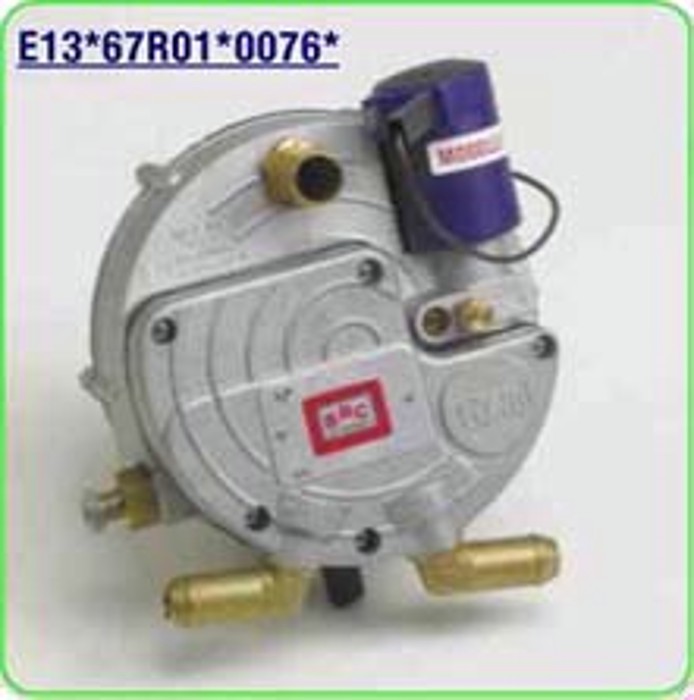

Если такое отверстие в прокладке ,что будет влиять на компрессию,то охлаждающая жидкость за время стоянки авто с заглушенным двигателем будет уходить в поддон и ,соответственно начнет расти уровень масла в картере двигателя, и масло станет похоже на молоко .И еще по поводу шлангов на газовом редукторе - подача антифриза должна осуществляться в нижний штуцер, а выход из верхнего - в помпу.Тогда в полости редуктора не будет собираться воздух,мешающий нормальной циркуляции антифриза.
вот такой редуктор штуцеры оба снизу сегодня вечером открутил подачу газа перевернул редуктор чтобы типа возможную пробку выгнать погазовал вроде кипяток потом все поставил на место поехал через 2-3 км глянул опять холодный через еще 1 км стал редуктор в инее...насчет масла щас гляну схожу
