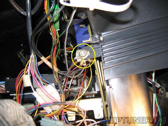

Здравствуйте! Вопрос в следующем, на что конкретно идут массы на фото? Автомобиль ваз 21104, 2005 год выпуска. Это фото около педали газа, со снятой крышкой панели.
И ещё интересует из опыта, с какими массами чаще всего бывают проблемы на данном авто?

металическая основа на которой лежит мозг крепицца к кузову гаечкой под ключ на 10, очень часто не затянута.
вот.
вот.
А именно на фото провода которые подходят к этой металлической основе куда они идут, за что отвечают?
щиток приборов и, если не ошобаюсь, все что связано с панелью приборов
Экран проводки датчика кислорода
Экран проводки датчика положения коленчатого вала
Масса иммобилайзера АПС
Масса блока управления двигателем
Масса датчика скорости
Масса диагностического разъема
