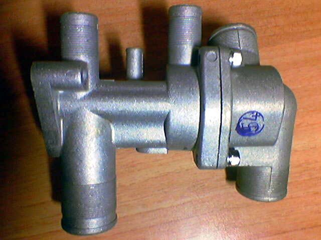

Кто-нибудь ставил 6-ти дырочный термостат с 2110 на КАЛИНУ 1,4 16кл???
Изменено пользователем serega 966
А смысл? Что тебе это даст? Проблемма в печке? мёрзнем?
да, постояно система завоздушивается, подтекает тосол и сразу же воздух в системе появляется.
А причем тут тогда термостат устрани подтекания и выгони воздух из системы.

6-ти дырочным термостатом с 2110 будет лучше. навсегда забудете о пробках в системе. если конечно нет проблем с головкой и прокладкой. после установки может немного дольше двигатель прогреваться до рабочей температуры минут на 5.
