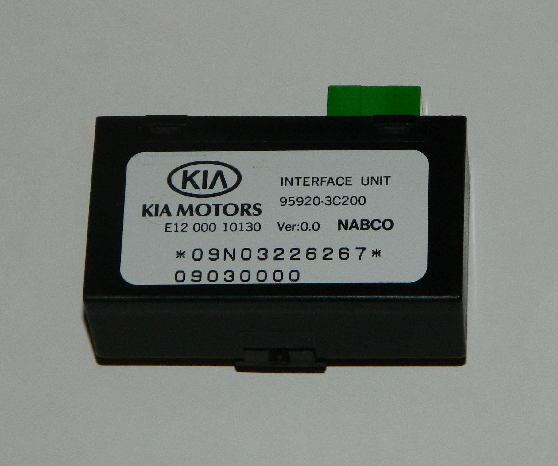

Почистили разъемы, сбросили ошибку, но хватило ровно на 1 км до первой кочки. Полез сам ковыряться, разобрал сиденье, вытащил датчик (пленочку) и начал его прозванивать (проверил сопротивление, диод на конце и сами контактные пластины) все оказалось в норме. Начал прозванивать цепь дальше и тут обнаружил такую странную коробочку в которую шли провода от датчика. Забавно по номеру она пробивается как электропривод (номер коробки — 95920-3c200), но у пассажира эл. привода нет. Прозвонил коробочку на наличие напряжения на входе 12-13 вольт на выходе напряжение скачет от 0-0.5 вольта. Может кто сталкивался с этой проблемой, намекните пожалуйста тогда в какую сторону ковырять? Подскажите пожалуйста что же это за волшебная коробочка и какое напряжение должно подаваться на этот датчик присутствия пассажира?
