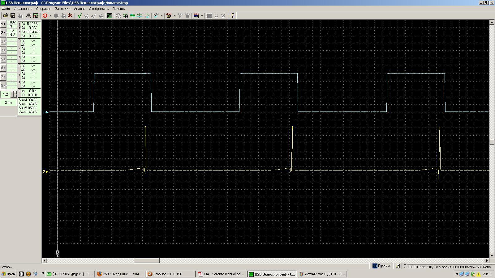

Опубликовано 21 февраля, 201214 г. Приехала kia sorento 04 год 2.4 л с прозьбой скинуть ошибку (так как завтра ехать на рынок) Я решил проверить свой новый Дст 14 на этой Соренто не нашёл стёр ошибку через Серато-после чего машина не запускается с ключа.. под капотом нашёл реле стартера-замкнул её машину запустилась но появилась новая ошибка P0320 Engine Speed Input-Malfunction в стойке при вкл зажигания раздаётся шелчёк реле нашёл монтажный блок реле замыкал напрямую-ничего не даёт.... Парни помогите советом куда рыть.... что может блокитровать стартер? предохранители все целые может у кого схема есть?

Опубликовано 21 февраля, 201214 г. Автор Блин вот это да. точно в этом было дело!! я в шоке... как это так это же механика!!! ладно машину запустил а ошибка висит как активная P0320 Engine Speed Input-Malfunction вот осцилка Оказывается датчиков распредвала 2 на осцилки снял Датчик колена и датчик распреда тот что правый по ходу движения--вот он мне и не нравится что скажите? он нижний
