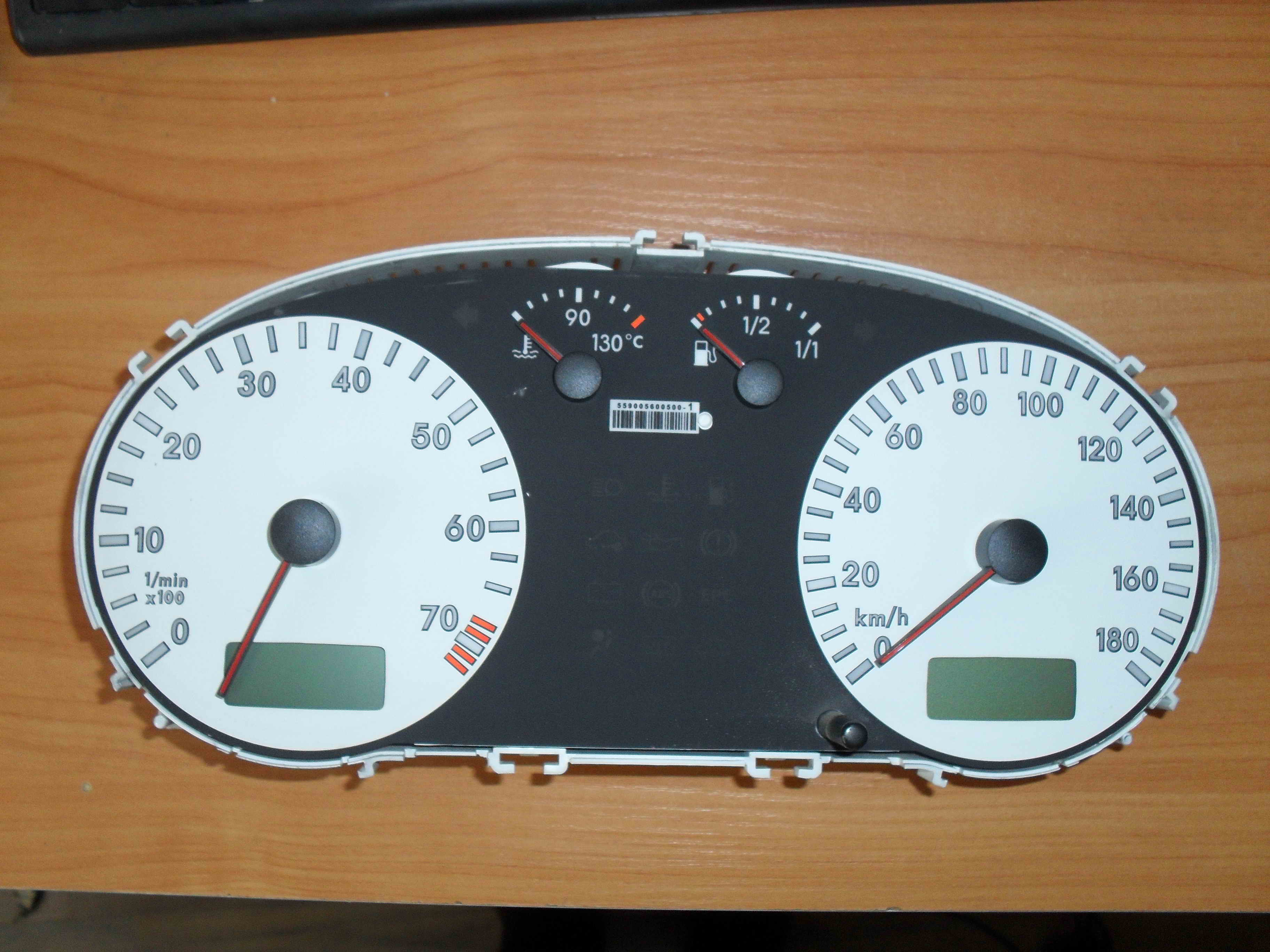

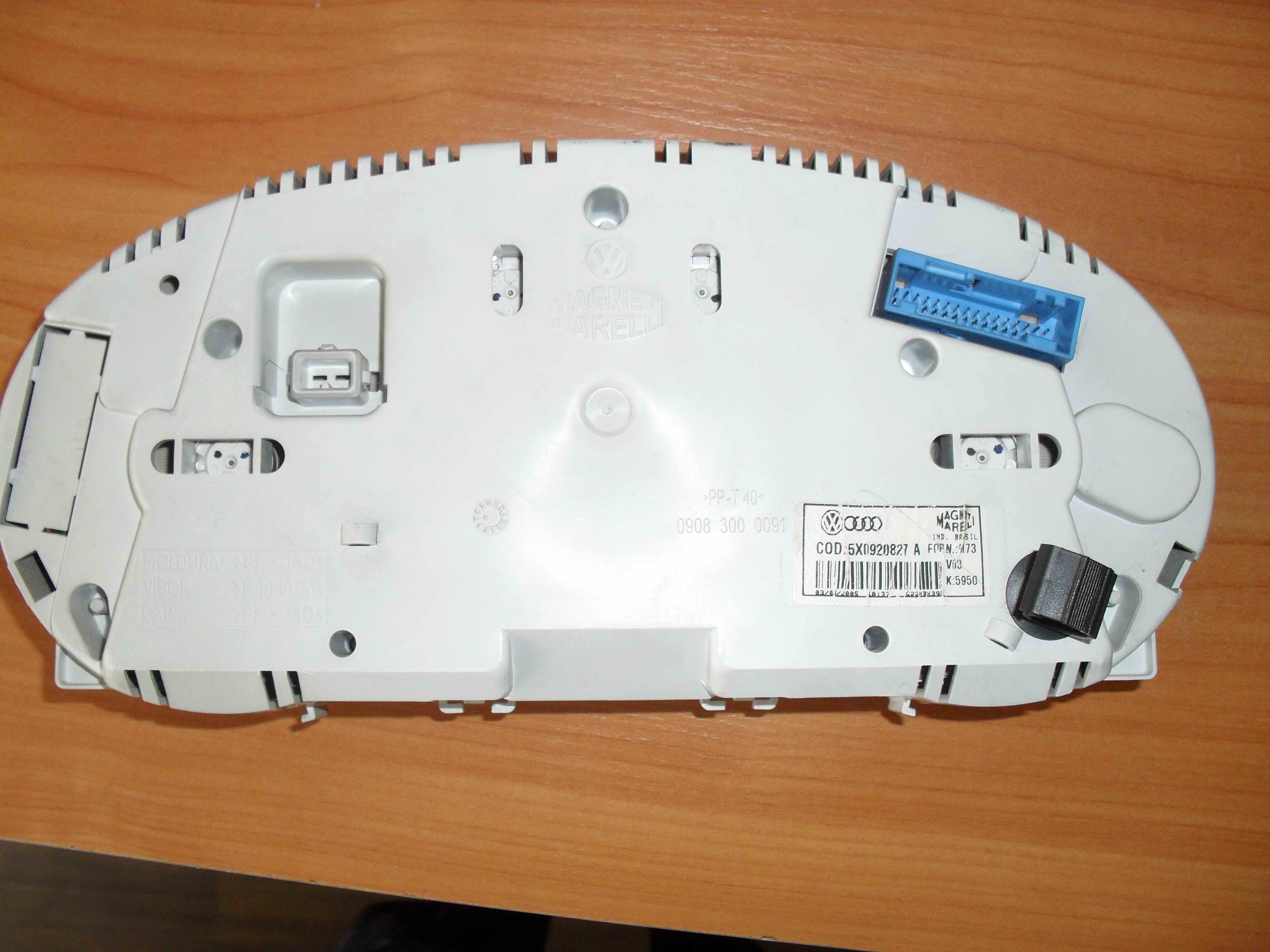

Всем привет,попал на панель S.jpg.,панель 22-KOMBIINSTR.M73 V03номер на шильдике 5X0 920 827 A
При попытке чтения епром прогой VAGEEprom Programmer ver1.8 слетел дамп,теперь при включении зажигания тахометр показывает 7тыс оборотов.В остальном панель работает,пробег,спидометр в норме.
Авто заводится без панели,следовательно области иммо нет.
Еще подскажите распиновку для подключения на столе.

Вчера только такую мотал.
Держи 100% рабочие!
WV Pointer2005г 95040 33854.rar
  • Like 2
Спасибо,попробую.А подключение на столе,нет схемки?
Спасибо,дампик подошел,отделался легким испугом панель заработала.Да,натерпелся страсти!.На будущее,подскажите,можно данное авто крутить по диагнозе и чем ?(vagtacho не взял)
