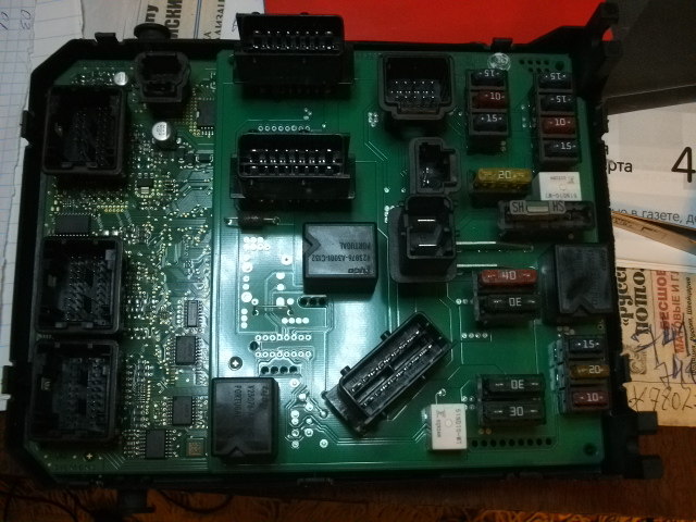

Опубликовано 23 февраля, 201214 г. comment_267189 Всем привет,подскажите пжл,где находится епром в BSI. сверху или между платами как в С-5 ,не приходилось делать,спасибо Ссылка на комментарий https://www.auto-bk.ru/forum/topic/27936-%D1%81itroen-c4-2004-%D0%BA%D0%B0%D0%BA-%D0%B4%D0%BE%D0%B1%D1%80%D0%B0%D1%82%D1%8C%D1%81%D1%8F/ Поделиться на другие сайты Поделиться Поделиться сообщением
Опубликовано 23 февраля, 201214 г. comment_267192 На фото все видно Ссылка на комментарий https://www.auto-bk.ru/forum/topic/27936-%D1%81itroen-c4-2004-%D0%BA%D0%B0%D0%BA-%D0%B4%D0%BE%D0%B1%D1%80%D0%B0%D1%82%D1%8C%D1%81%D1%8F/#findComment-267192 Поделиться на другие сайты Поделиться Поделиться сообщением
Опубликовано 23 февраля, 201214 г. comment_267207 да и 95128 там вроде Ссылка на комментарий https://www.auto-bk.ru/forum/topic/27936-%D1%81itroen-c4-2004-%D0%BA%D0%B0%D0%BA-%D0%B4%D0%BE%D0%B1%D1%80%D0%B0%D1%82%D1%8C%D1%81%D1%8F/#findComment-267207 Поделиться на другие сайты Поделиться Поделиться сообщением
Опубликовано 24 февраля, 201214 г. comment_267243 На фото все видно в 2004г ставили другой блок!!! ,ищите фото внутрисхемки, тут на форуме есть! Ссылка на комментарий https://www.auto-bk.ru/forum/topic/27936-%D1%81itroen-c4-2004-%D0%BA%D0%B0%D0%BA-%D0%B4%D0%BE%D0%B1%D1%80%D0%B0%D1%82%D1%8C%D1%81%D1%8F/#findComment-267243 Поделиться на другие сайты Поделиться Поделиться сообщением

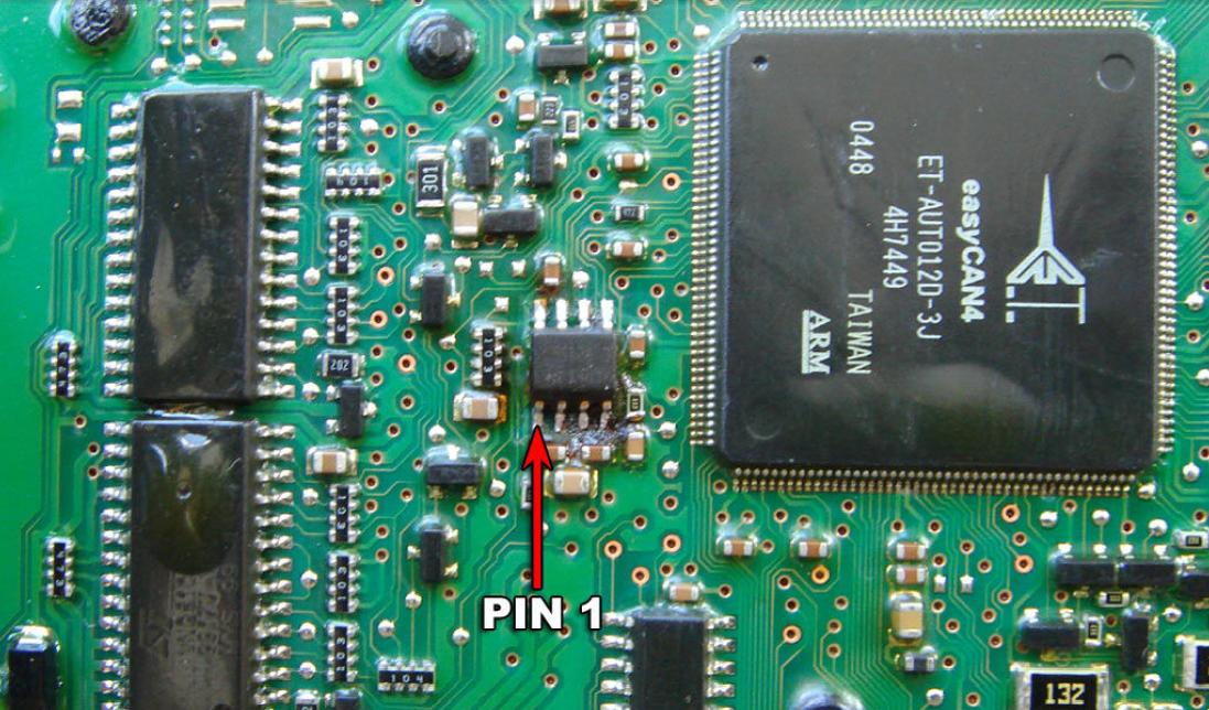

Опубликовано 24 февраля, 201214 г. comment_267438 Если блок такой то микра 95160 здесь Изменено 24 февраля, 201214 г. пользователем DmitryVS Ссылка на комментарий https://www.auto-bk.ru/forum/topic/27936-%D1%81itroen-c4-2004-%D0%BA%D0%B0%D0%BA-%D0%B4%D0%BE%D0%B1%D1%80%D0%B0%D1%82%D1%8C%D1%81%D1%8F/#findComment-267438 Поделиться на другие сайты Поделиться Поделиться сообщением
Опубликовано 24 февраля, 201214 г. comment_267459 Если блок такой то микра 95160 здесь Если как на фото - то внутри. Можно конечно рискнуть внутрисхемкой - но есть риск потери оригинального дампа , если потеряешь или не правильно вычитаешь поимеешь гемор. Надежнее располовинить , и еепром поднять . в прогер. Ссылка на комментарий https://www.auto-bk.ru/forum/topic/27936-%D1%81itroen-c4-2004-%D0%BA%D0%B0%D0%BA-%D0%B4%D0%BE%D0%B1%D1%80%D0%B0%D1%82%D1%8C%D1%81%D1%8F/#findComment-267459 Поделиться на другие сайты Поделиться Поделиться сообщением
