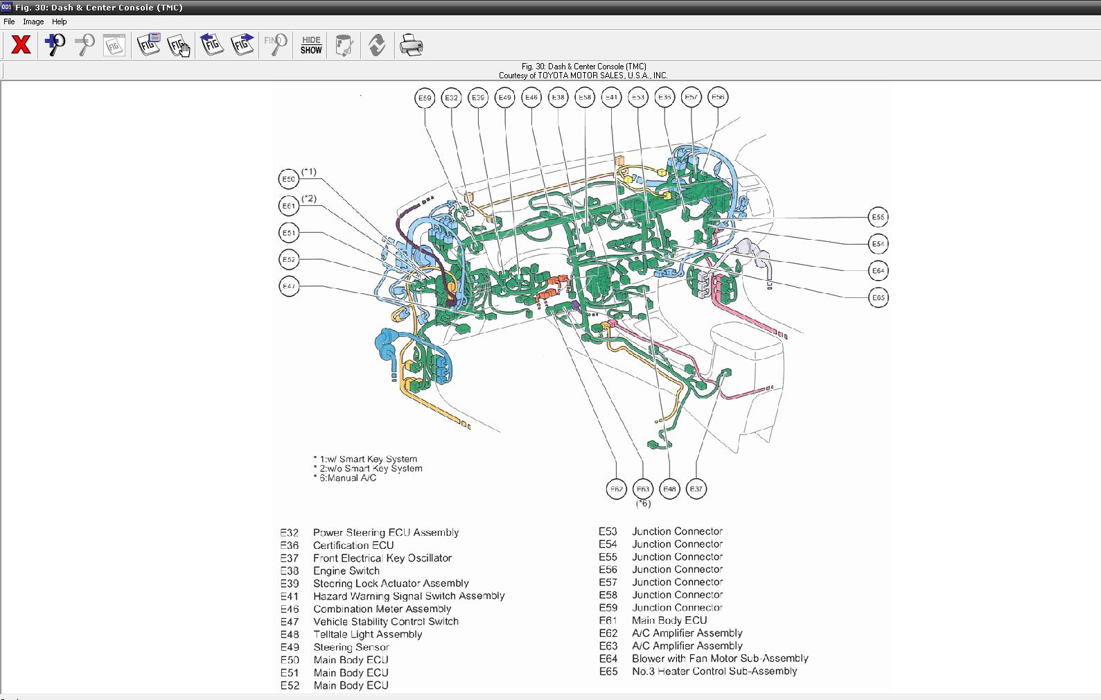

Вот скрин
Танга покажет ID при авто определении(ключик в кепке)
Картинки , которые дал vlk не подходят. На этой щиток посередине. сегодня опять разобрал половину торпедо, уже видно всё внутри, иммо нет !
2 megaw на жале ключа клеймо Valeo , больше ничего.
Интересный ключ, а иммо там не на замке случаем, раз ключ валео, возможно и данные такого ключа в месте не свойственном для тойоты. Усилитель, может и не усилитель, фотки выложи, всего что видишь.

nemez36 Похоже ты прав ! Видно жгут уходит за печку, пытался дальше отследить зеркалом, но.... Буду разговаривать с клиентом о разборе торпедо полностью. Машина новая, 2300 км, да и он торопыга, всё норовит в центр поехать и там сделать. У него нет мастер ключа, ему в центре без мастера пропишут доп ключ ?
