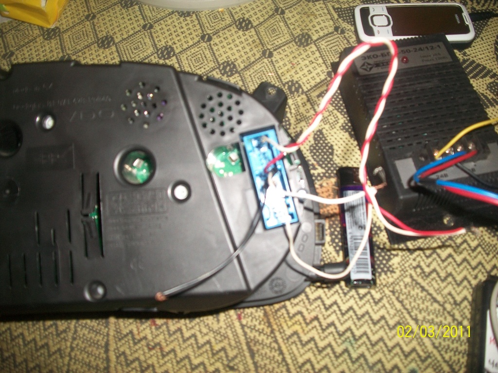

Skoda Oktavia - подскажите как подключить на столе чтоб смотать через к-line
фришным софтом я думаю ты ее не откорректируешь, край завалишь панельку,
панелька наверно от Skoda Fabia, в панельке 93c86, сделать быстрее прогером,
Подключаешь по к-линии и мотаешь....., но сначала надо оборудование прикупить....
Больш похоже Октавийку 1, приятно погадать со всеми! Она через дырку делается фришно.
Сорри! Октавия2. Фри не сделаешь, таки да... Нужно прикупить...
Неее Sergeii !!! Октавия 2. Спорим?)))):

Фабия , до 07 года
мотал раньше такие на столе просто не помню распиновку

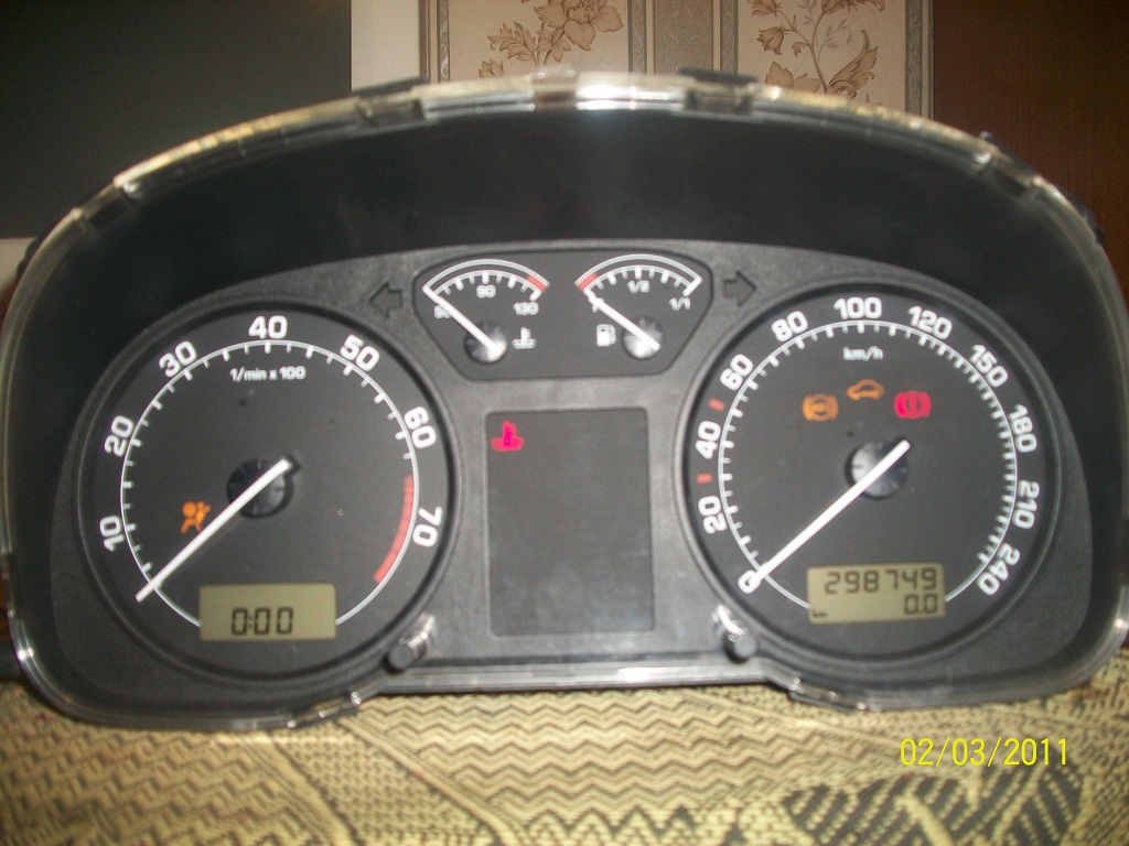

Панель сам лично снял с Октавии
ну вот октавию можно сделать по к линии,
вот только расспиновки нет на нее, так все делается на авто,
наавто не получилось ноут сейчас в ремонте
ну тогда тыкни тестером питание и к линию, заодно фотку нормальную кинешь с расспином.
Там два плюса - 15 и 30. Если никто не скинет - завтра попробую помочь...
да пипец, первая окта делается через дырку без сьёма чем угодно......
не знаю где еще стоит такая панель.
попадалась такая на октавии тур российской сборки , 2008 года .

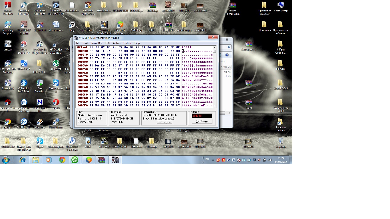

Все смотал я её клиент доволен говорит обращался в какой то сервис с него попросили за нее 10 000р
