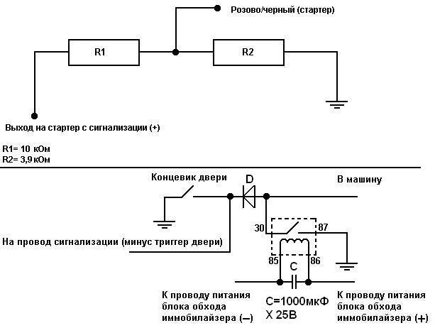

Всем привет.Такая машина впервые в работе, не понял как подключить запуск. Кто сталкивался, помогите. Заранее спасибо.
в чем сложность сообственно? замок зажигания не стандартный только, остальное как везде
Заводится и глохнит.Пару секунд поработает и глохнит.
Американцы ож очень любят ставить на свои машины всяки противоугонки вот и в Taсho поставили Passlock2 вот схема позволяющая поставит без гемора
вторая схема предназначена для отключения ACC после автозапуска
