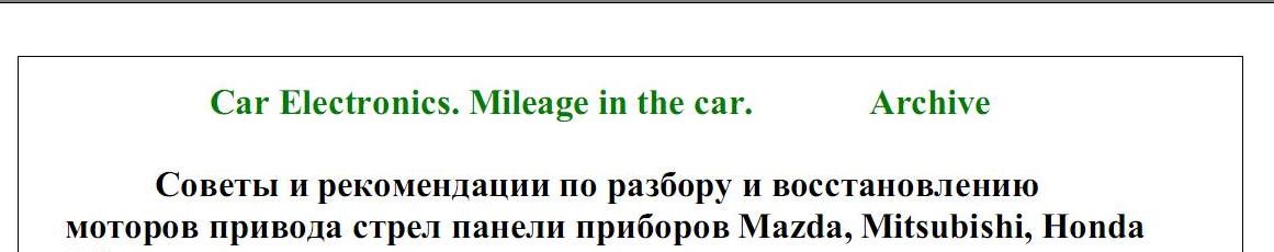

Добрый день, парни нужна помощь. Смотал спидометр на мазде 6 2006 (прибором УРА )при разборке снимал стрелки крутящим движением против часовой , но спидометр и тахометр снялись вместе с осями. Собрал при работе спидометр и тахометр зависают дергаються. Какой выход есть

потому как стрелы стоят не правильно, вот и дергаются......

У тебя в интересах написано "корректировка " , тогда ты такие болячки должен знать как отче наш. Скажу проще, ищи инфу по ремонту данных моторов.
Самое быстрое (быстрее чем понять суть найденной информации), разобрать мотор (там две обмотки по 850 витков), поставить ось без стрелки правильно, все видно и понятно как должно быть при разобранном моторе. Проверить как стрелка встает на свое место еще без обмоток, а затем вернуть обмотки на место. У меня первый раз перемотать один моторчик заняло 1,5 часа, затем получалось быстрее. Удачи.
