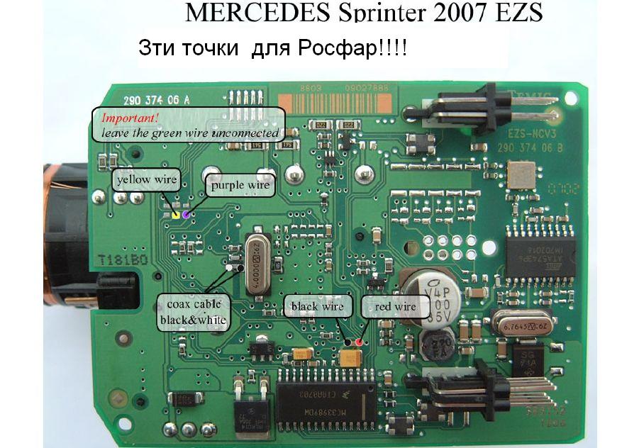

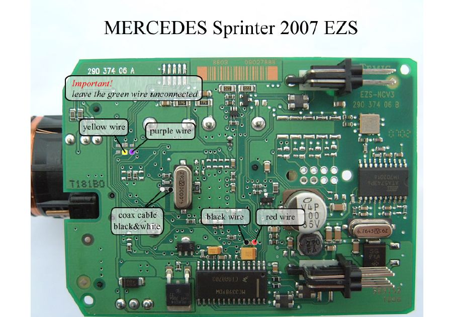

  • Помогите пожалуста советом! Меня тоже интересует точки подключения Merсedes Sprinter EZS 9S12DT256 . Можно ли подключится Xprog-M ? По картинке понял ,что красный -VDDR , чёрный - масса , Coax wire с

Помогите пожалуста советом! Меня тоже интересует точки подключения Merсedes Sprinter EZS 9S12DT256 . Можно ли подключится Xprog-M ? По картинке понял ,что красный -VDDR , чёрный - масса , Coax wire сигнал -Extal, а зелёный и синий ? Помогите пожалуста советом!

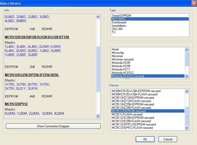

Правильно ли выбрал проц ,MC9S12DT256 в списке нет...
Проц прально выбрали, тока адаптер надеть не забудьте.
Желтый на Вашем рисунке - Reset

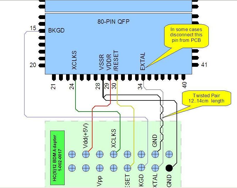

Понял -адаптер БДМ обязателно надо -как в картинке от Хпрог.
Получается , что XCLKS не подключается - то есть цвета проводов Хпрог и на точках(картинка от Росфар) совпадают?
разницы нет для какого прогера, подключение идентично,
Спасибо ALEX за ответ ,есть сомнения нащёт синей и жёлтой точки-
BKGD ,XCLKS , RESET -какие цвета?
тебе выше ответили что желтый RESET
значит фиолетовый - BKGD
будем пробовать...
