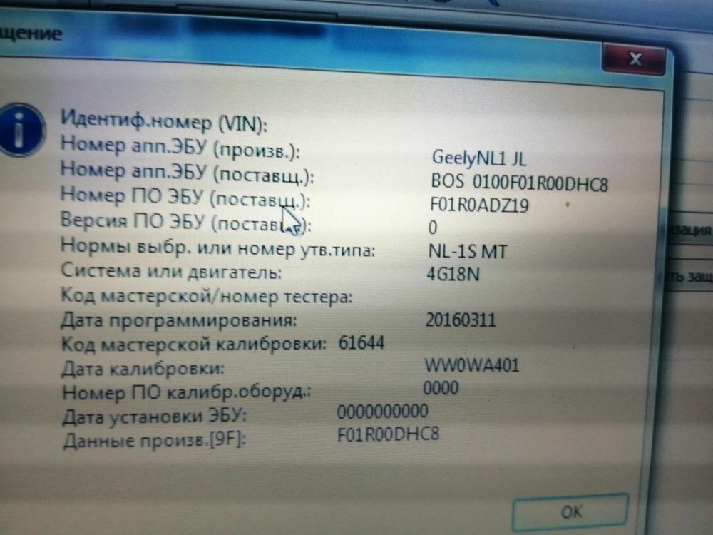

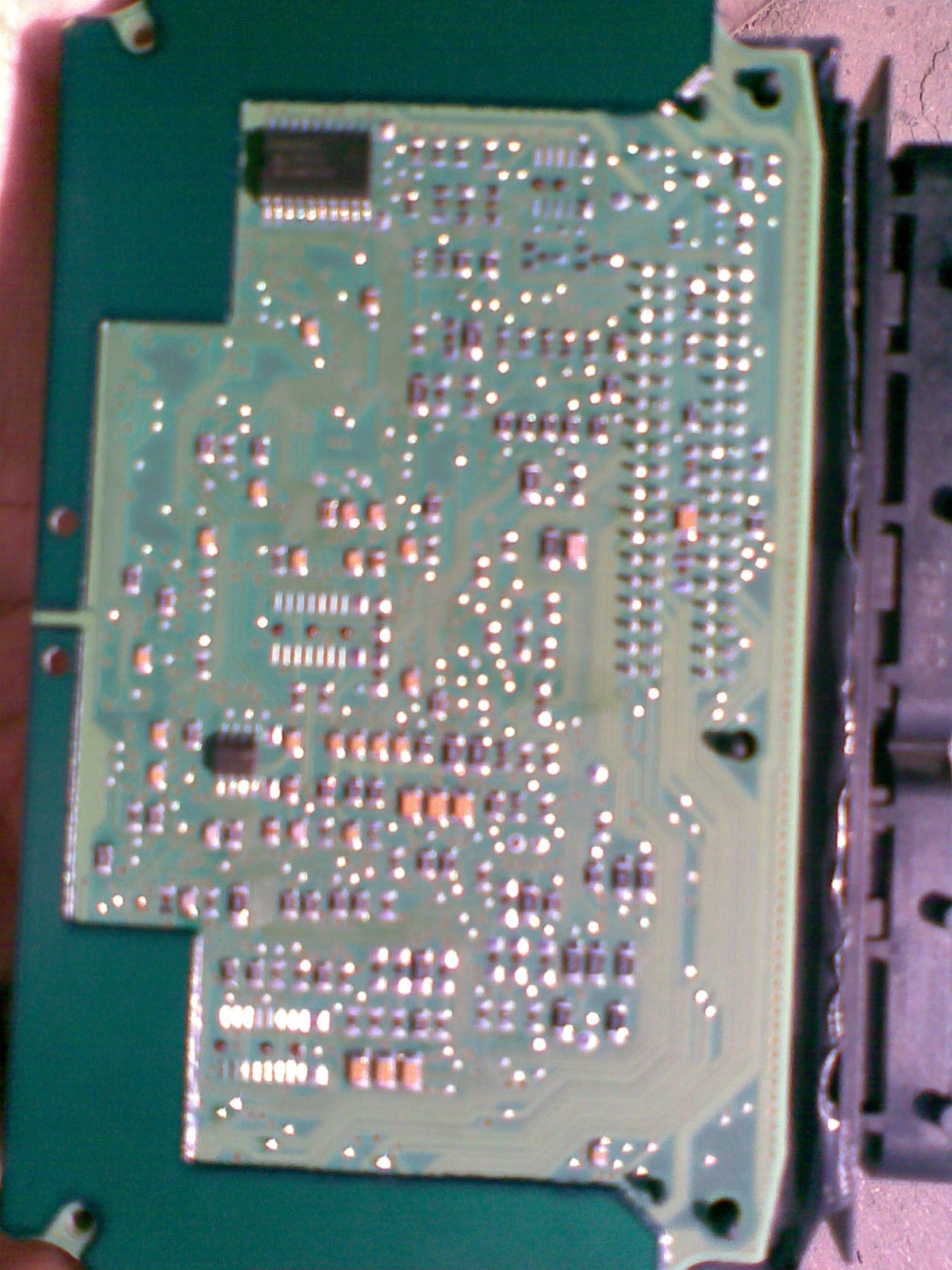

Вопрос всем кто шил Geely MK внутри блок у всех выглядет как на моих фото? поделитесь опытом кто как переводил его в ежим програмирования? или кто как шил без перевода. блин бошей 7,9,7 перешил кучу а этот какойто совсем непохож на 7,9,7 хотя и написано
так:
Спасиба. тоесть шить его как бош 7.9.7+ ? хотя про то что он + на наклейке ни слова да и корпуса у плюсовых блоков обычо другие странно однако. ну, буду пробывать

Прошивается как бош 797. Вот живее стандарта.

простой 7.9.7 аппаратно другой, там флешка. Прошивай как 7.9.7+.
У Roy есть загрузчик по диагностике для разных Джили.
Вкрывать-паять ничего не надо.
