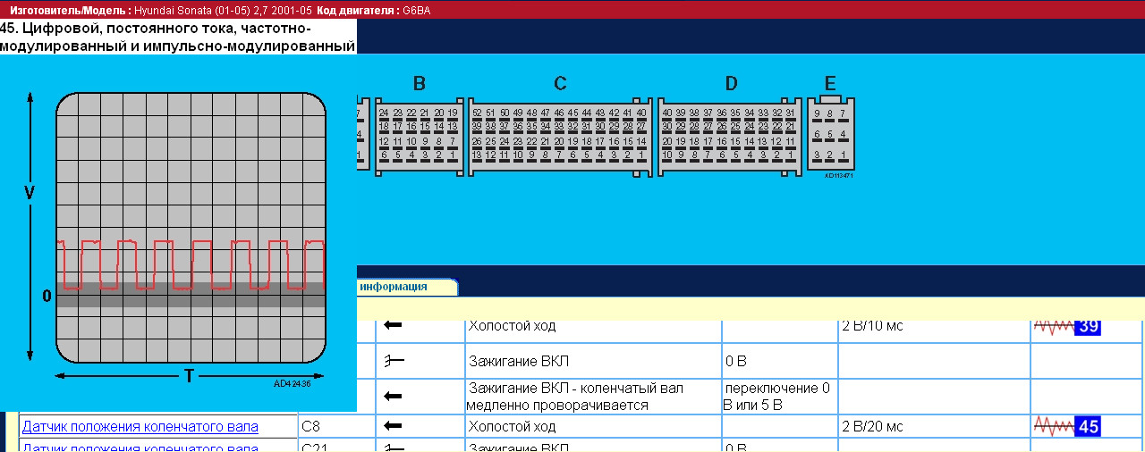

Коллеги, может есть у кого эталонная осциллограмма на этот мотор? Светит p0340 (обрыв цепи датчика положения распредвала). Датчик поменяли. Осцилки снял. Может что с нятяжителем?

Тему посмотрел, нужной пары не нашёл. Топикстартер этой темы просит выкладывать только правильные пары.

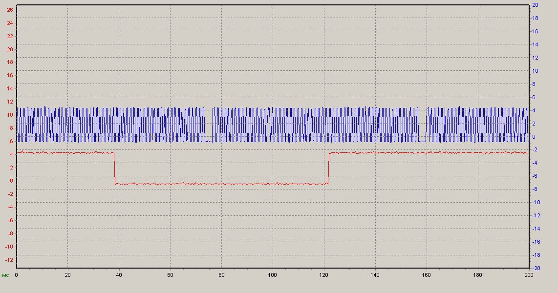

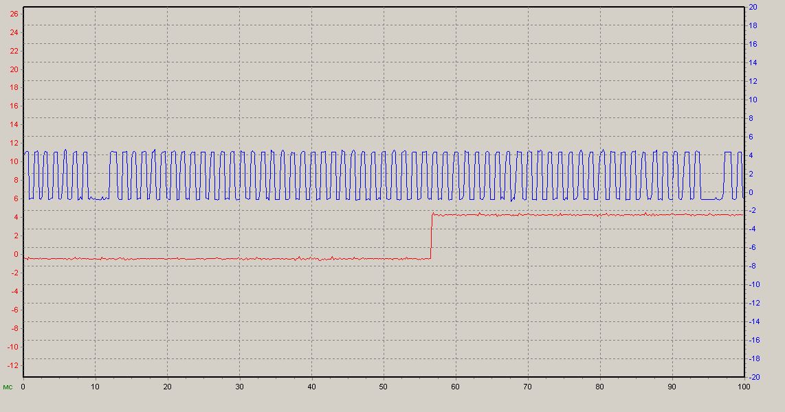

Пары нет, есть по отдельности форма сигнала.2012-03-12_174539.jpg2012-03-12_174619.jpg
