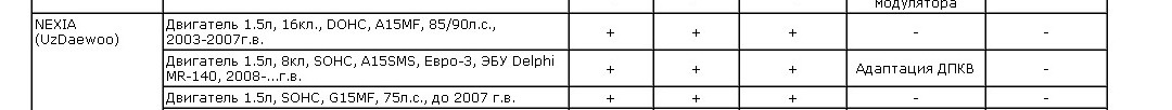

Вот скрин с сайта аселаб
В скрине написано 2008г.,а машина 2011г.конец.

и 11 года тоже адаптируется сканматиком, к нам уже заезжали после салона такие,делаешь сканматиком адаптацию и всё,больше ошибка не лезит
Начиная с 2008 г.
Если машину по протоколу мр140 берёт то и адаптацию сделает.
Это я про автоас скан
