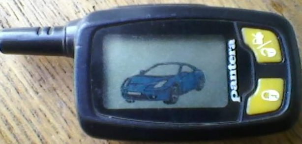

В брелок вставляю батарейку, напряжение падает на ней до 0,8 вольт, ток потребления 120 mA. Мелодия есть. На экране символы видно в пол накала(хозяин говорит так давно случилось, так работала). Кнопку нажимаешь, символы тухнут вообще секунды на три, потом появляются. Соответственно сигналка не работает. Подскажите, что может коротить?

Очевидно в самом брелке. Как минимум его нужно разобрать, разделить платы, определить куда идёт большое потребление... окислы глянуть, особенно разъёмы подвержены, выводы проца... вопщем всё трётся спиртом (изопропил), паяеца, ничего там страшного нет.

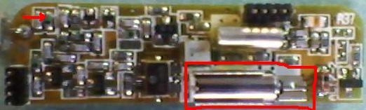

Снял плату радиоканала, ток в покое 3 mA, нормально стало . Сейчас спиртиком попробую. Спасибо.

Спирт не помог. Подскажите, что за деталь в красном прямоугольнике? И еще зеленые с черной точкой (их 11 шт. на плате) звонятся как перемычки. Что это?

Это индуктивные элементы, так и должно быть, проволока у них внутри. Красным обвели вибро-мотор. Pantera 500rs может, на блок надо глянуть. Разъём смотрите на радиоканале, особенно 4 контактный, ещё передающий транзистор крякнуть мог, но думаю с этим лучше к дяде радио-мастеру.

Спасибо. Да 500 rs, нашел. Думаю UAA3220TS поднять, может в ней причина.
