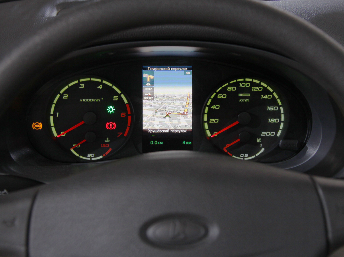

Всем добрый вечер. Есть калина с приборной панелью VDO и есть панель с "суперлюксовой" калины которая с навигатором. Вопрос: что нужно чтобы поменять панель? Подходит ли распиновка?

А что там вместо мышки - на руле какой-нибудь трекбол? тогда и руль надо менять?
Руль менять не надо там пульт на правом подрулевом переключателе.
Должно подойти. На другом форуме было фото разъема. Отличие только в отдельном разъеме антенны навигатора.
Разъемы я смотрел-одинаковые, распиновка обычной панели есть ,а с навигатором не могу найти нигде. Не хочется увалить методом тыка панель за 13 тыр. хоть и досталась практически на халяву.

Да распиновка там одинаковая постучись oleg 358 он с ней занимался он знает точно

Распиновка по питанию вроде как поменяна - отличие даже на цвет. Зеленые и желтые колодки питания. Насколько помню в зеленых 19 масса и плюс 20,21 а в желтых 17 масса 19 и 21 плюс?
Вы путаете с Грантой, Все питания там на месте. Комбинация устанавливается в штатную проводку Калины. Дополнительно еще разъем антены.
