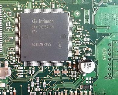

Nikchase Опубликовано 9 сентября, 2014 Опубликовано 9 сентября, 2014 Какой стоит моторник и чем его можно вычитать? Не все переписал с моторника, то что переписал сходится: http://www.ozgenotoelektronik.com/?attachment_id=15760
6508560170 Опубликовано 9 сентября, 2014 Опубликовано 9 сентября, 2014 Вот так...А моторник уже другой...Хз. чем его взять. А что за камень?
u-vovchika Опубликовано 9 сентября, 2014 Опубликовано 9 сентября, 2014 Да, и следущий вопрос - калькулировать.Увидеть бы дамп
electron_1984 Опубликовано 9 сентября, 2014 Опубликовано 9 сентября, 2014 Ну до этого стоял сименс, сейчас валео. Вроде как Галета или Кесс2 должен его читать. Сименс сам читал и писал чиплоадером без проблем, а вот валео уже там нет.
Nikchase Опубликовано 9 сентября, 2014 Опубликовано 9 сентября, 2014 Вот так...А моторник уже другой...Хз. чем его взять. А что за камень? Фото не делал, извините, по памяти нашел фото внутренностей http://www.google.com.ua/imgres?imgurl=http%3A%2F%2Fwww.multiflasher.com.ua%2Fforum%2Fdownload%2Ffile.php%253Fid%253D335%2526filename%253Dvaleo-42.JPG%2526mode%253Dview&imgrefurl=http%3A%2F%2Fwww.multiflasher.com.ua%2Fforum%2Fviewtopic.php%3Ff%3D13%26t%3D98&h=2448&w=3264&tbnid=aUClj061sckysM%3A&zoom=1&docid=ErmaUlMI0BUK9M&ei=0tcOVLXcLoe7OaPQgIgM&tbm=isch&ved=0CCIQMygaMBo4ZA&iact=rc&uact=3&dur=2439&page=6&start=109&ndsp=26 Качество гавно, но может знающие люди, думаю, поймут, может и нам подскажут.
andrey_ab Опубликовано 9 сентября, 2014 Опубликовано 9 сентября, 2014 катлета 2 читает калибровки точно ,кесс2 фул должен вычитывать,просто знакомый попадал с подобным блоком
