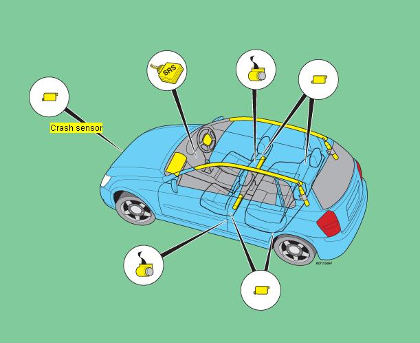

Если верить Autodata 3.38 , то вроде как есть.
Спасибо, но на фото вроде сзади кроме передних еще и шторки SRS стоят и датчиков че то много, у меня только передние две, на боковых стойках точно нет ничего кроме ремней в лонжероны смотрел (внутрь) не видно ничего может дальше стоят???
