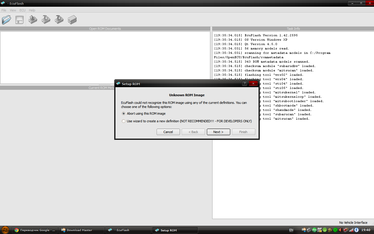

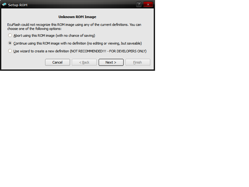

При попытке открыть прошивку прога выдает:Не известный образ ПЗУ.Что дальше?
Нашел только один способ открыть прошивку в EcuFlasher.Закинул XML Для данного ПО в папку с Прогой.Не знаю правильно-ли это?

Парни.Скачал прошивку прога не узнает ее.Что дальше делать?Чтобы открыть новую прошку и закачать.
Ну что , у вас получилось записать , модифицированный файл ? Тоже купил OpenPort , начинаю потихоньку осваивать . А прошивка не открывается как я понял , пока нет подходящего XML - файла.

нет подходящего xml
Здравствуйте такая проблемка , скажите пожалуйста залез в эбу через обд митсубиси лансер CY, ДВС 2Л, автомат при диагностике выдает, ECU ORIGIN 04. VIN JMBSTCY4A8U009240.., КОД КАЛИБРОВКИ 1860А9750301, версия програмного обеспечения 523206, номер детали 1860А975 машина прошитая уже была но прошивка не очень расход по трассе 13л на 100км, подключился опен на обд еку флашем соединился вкладкой, митсубиси ALL CAN VEHICLES 2006 + MITSUCAN M32186F8 считывает калибровки и после чтения нажимаю ок прога начинает вырубаться при открытии сама закрывается даже если шнур не подключен и загорелся чек на авто ошибка пишет не известна но машина стала похуже ехать что это, как победить еку флешер 1.44..
закинь этот ХМЛ в роммадату и пробуй
andrei.ru вот xml
