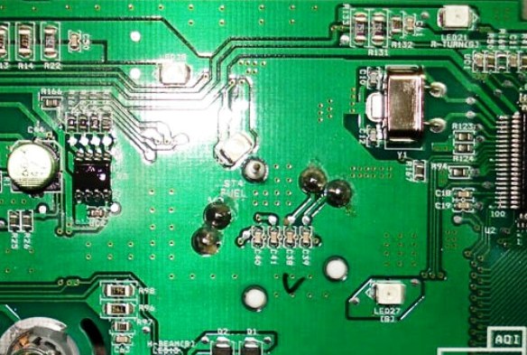

Вот два варианта расположения памяти в авео...... Раскажи всем по секрету, как и каким флюсом можно засрать ноги процессора?
Флюс - глицерин. А проц скорее всего случайно пальцами трогал флюсовыми.
