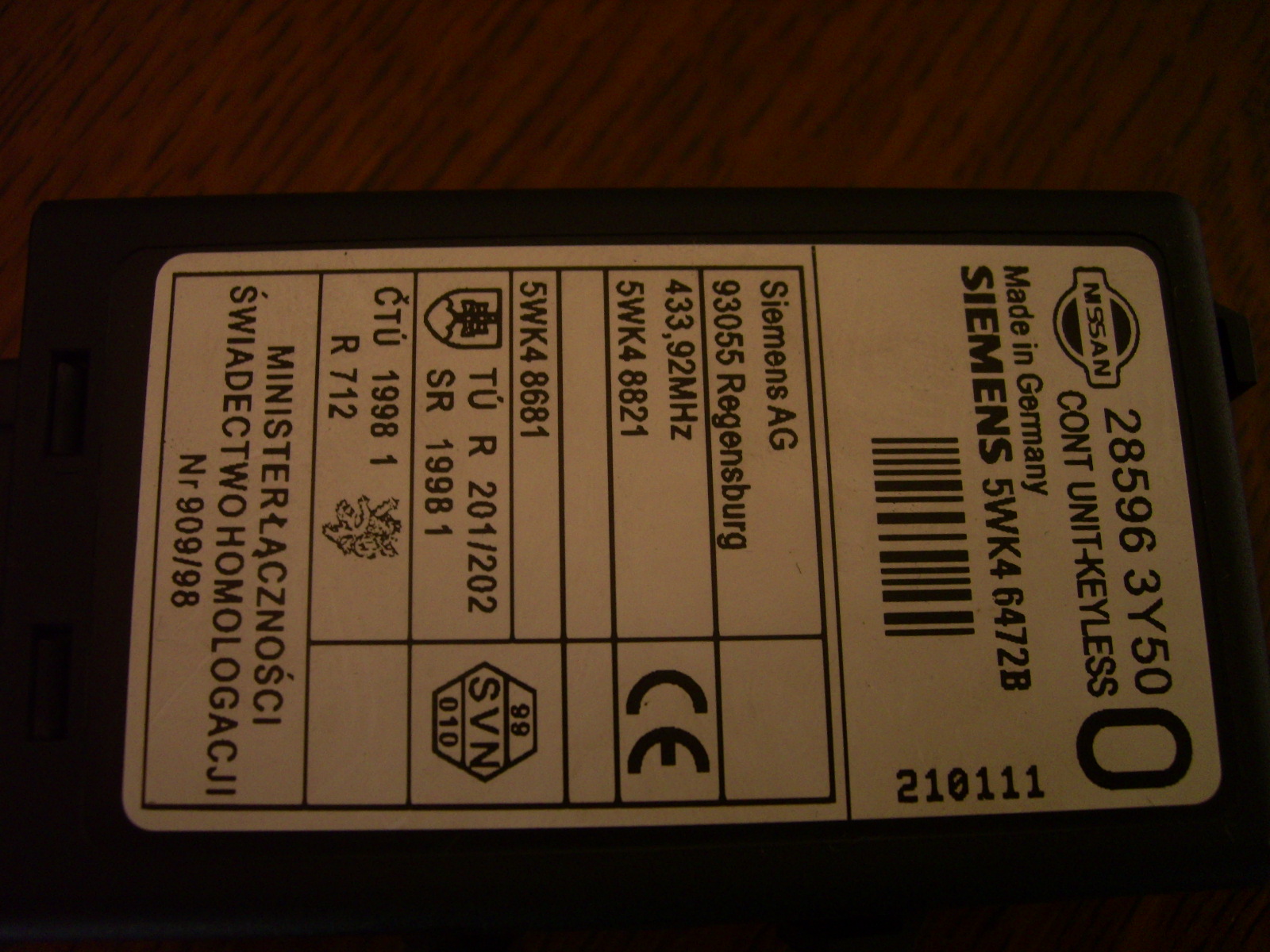

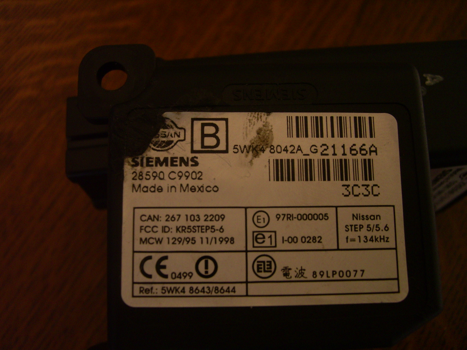

i need pin from x-trail 2002 2.0 immo siemens
foto immo and bcm
у меня здесь на Micro так не прошло пока не прочитал процессор ST в IMMO
в имике есть процессор, его нужно считать омегой. и там будет код
можно еще прогаммкой натс утилит попробовать, через к-лайн
по бсм тут код не считается...
