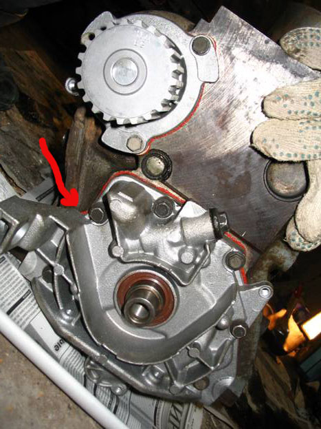

Течет масло не сильно пока ну все же.двигатель не снимал доступ там хреновый для детального осмотра.ну постоянно появляется масло после не большого пробега километров 50.откуда может быть течь.двс пробег всего ничего 8500км.на сто гарантийном не хотят делать .ответ это не течь жди большей ,а мне ехать нужно скоро тысяч 2-3 нужно проехать если что в дороге.как говорят очкую.дайте совет по устранению.стрелкой на фото показал где появляется масло там такой кармашек или прилив с права от фильтра .ну фильтр не при чом там сухо.
снять масляный насос и поменять там прокладку
Я извеняюсь масляный это чуть выше от места указанного на фото.так там нет потеков.ну рукой проверял .уж извените дилетанта .просто всегда была класика ту знал ,а здесь как то все новое пока.
вот на другой фотке указано стрелкой.насколько это может быть плохо?

место одно и тоже,на разных фото,попробуйте протянуть насос по кругу,может поможет,а так правильно писали выше...

Спасибо .попробую подтянуть .
Если не поможет - выкиньте датчик давления масла. Может через него сочится, тоненькая дорожка из масла пройдет как раз по прокладке и собьет с толку. Потому как на датчик никак не подумаешь(не видно что из него, зато хорошо видно что по прокладке).
Ну выкидывать датчик сразу не стоит, а проверить надо - снять резиновый колпачёк с него и если под ним масло то датчик на замену.
мужики,так речь идёд за двс 2112(в теме написано) а они все 16ве,и датчик там стоит совсем в другой стороне :)

Добрый вечер всем. Занимался такими проблемами, снял заднюю крышку ремня ГРМ, установил ремень со звёздами, перед этим всё вымыл и прокатился то газуя то накатом на холостых, открыл капот и всё сразу видно, также гнала заглушка за пыльником маховика. но это течь по соединению КПП с двиглом.

течет заглушка масляного канала, заводская посадка видать оставляет желать лучшего, только замена на новую с применением хорошего фиксатора резьбы в качестве герметика
