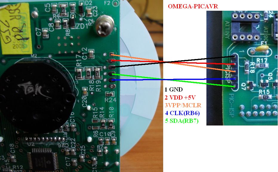

выручайте, знакомый вальнул ампрогом новую нексию, помощь нужна срочная, вопрос можно ли без спец переходника прошить pic16f914, сам програматором владею не так давно
Очень просто...
К базе разьема SE 5 проводков.

с подключением вроде разобрался, но прочесть не получается, есть кто желающий помочь.
проблема в том что пробег считается очень быстро, за один день машина накатала 70000км,
Orange SE con. P0 CLK P1 DATA Vpp (MCLR) Gnd Vcc
и без результата,

проблема в том что мотал не я и ам прогом, а я ни как не могу оранг с ним подружить
вуручайте, в долгу не останусь, тема далекая мне, может у кого кальк есть со справкой, не понимаю почему не читает
что из программаторов есть? помогу если есть чем прочитать и записать
