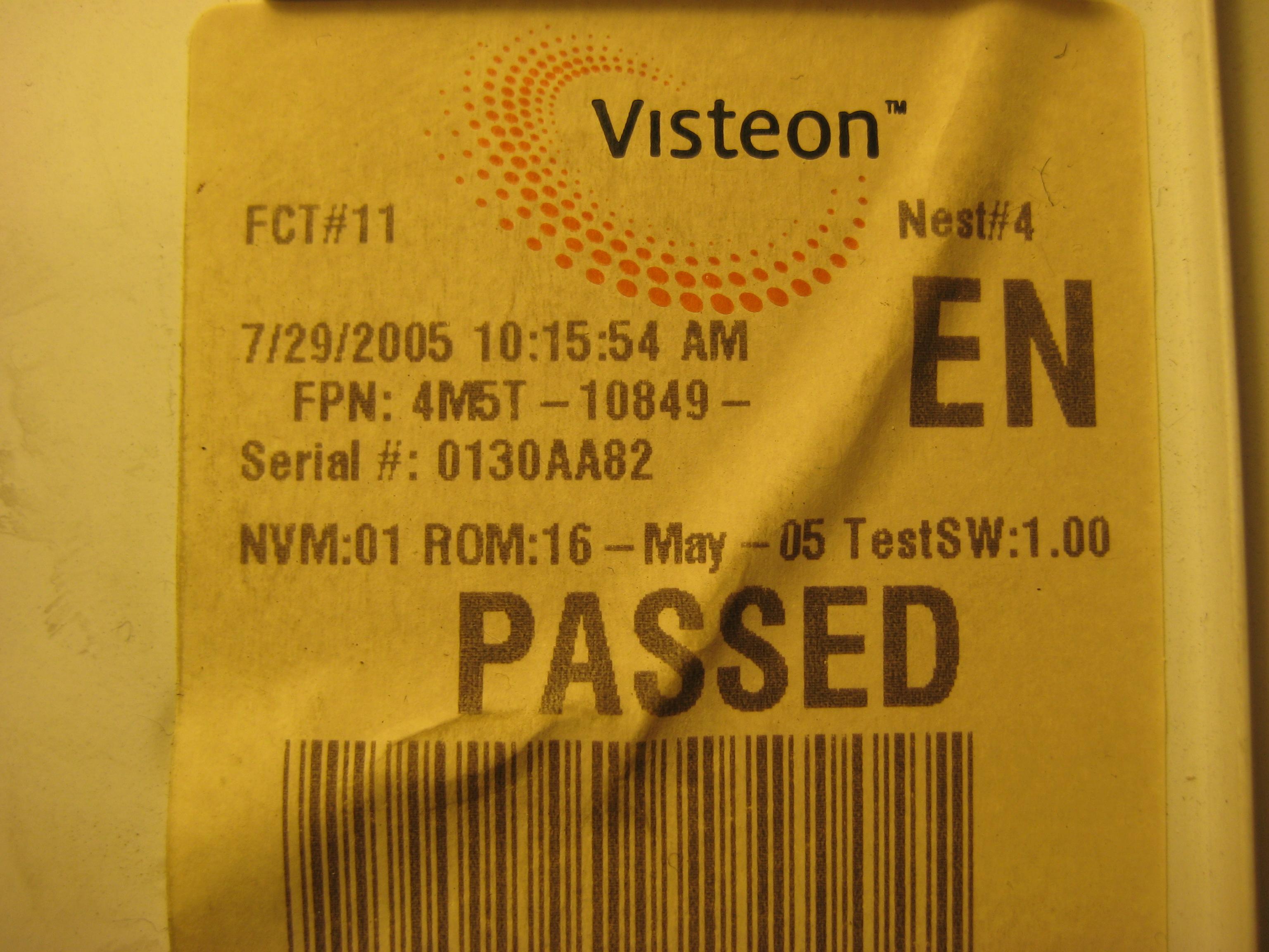

Опубликовано 4 апреля, 201213 г. Посмотри такая этикетка Ford Focus 2 полная память 2005г 123221км АКПП 9s12h128.rar Прошу прощения повторяюсь Изменено 4 апреля, 201213 г. пользователем DmitryVS
Опубликовано 4 апреля, 201213 г. На сколько я понял, Вам все-таки 256 нужна. Моя панель немного отличается, но 256. Думаю с помощью IDS или ScanDoc можно сконфигурировать под Ваш авто. Этикетку и дампы прилагаю. 9S12H256_78xxxkm_EEPROM_1.rar 9S12H256_78xxxkm_FLASH_1.rar
