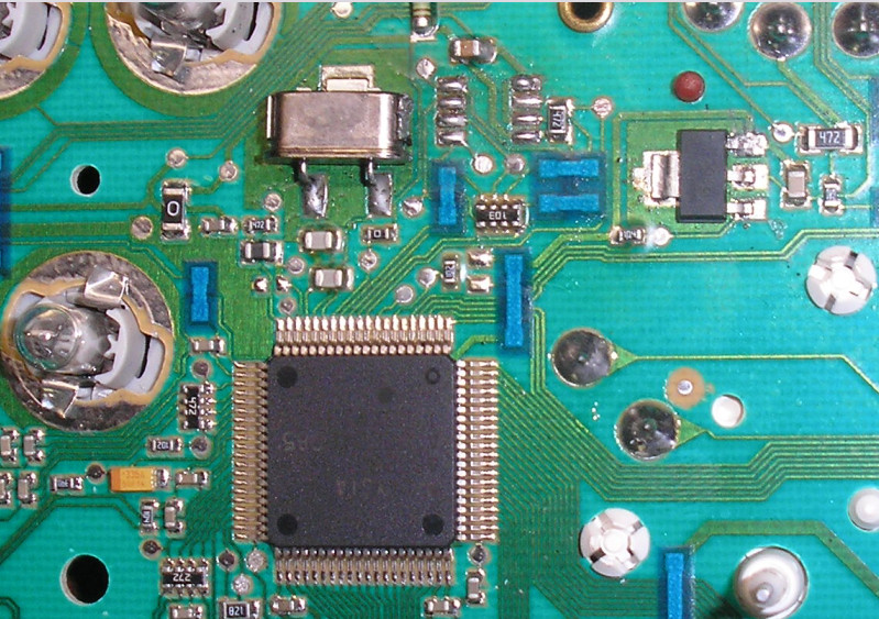

Опубликовано 31 марта, 201214 г. Господа. Принесли мне панель VDO c EEPROM 93S56-машина ваз 21111 1997 г выпуска . Кто то пытался корректировать одометр и посносил дорожки,а самое главное- нет элемента-не знаю что это- ниже 93s56 находится площадка под 8 ног и там нет ничего-видны следы борьбы. Фото к сожалению нет . Подскажите кто знает, что там должно быть.
Опубликовано 31 марта, 201214 г. Автор 103- это стабилитрон, если я конечно правильно понял. Спасибо.
Опубликовано 31 марта, 201214 г. 103- это стабилитрон, если я конечно правильно понял. Спасибо. Это сборка из 4-х резисторов на 10кОм
