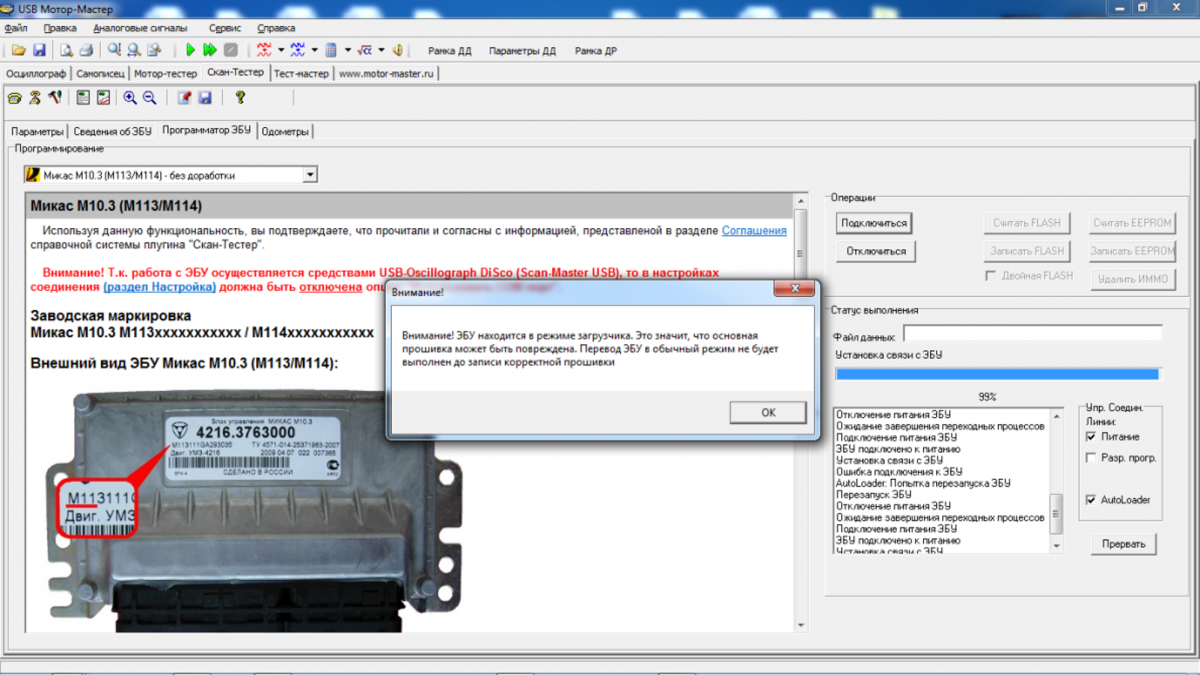

Приехал Уазик-Буханка на отключение ДК.Снял эбу-подключился-сохранил флешь и еепром решил сохранить.Выскочила ошибка чтения еепром.Нажал отключится.И все ступор.Пробовал через М11 с доработкой.Соединяется- читает- пишет-отключается,а эбу так и находится в режиме загрузчика.Как выйти из такой ситуации.Версия диско мотор мастера стояла последняя.Пробовал откатываться-не помогает.И на ХП и на семерке-одно и тоже. Размер прошивки 576кб.-еепром-2кб.Скрины прилогаю.Процесс подключения доходит до 80-98 процентов выскакивает табличка на скрине-жму ок-происходит сброс и подключение по новому и так по кругу.
По всей видимости, в сканмастере не довели до ума алгоритм вывода блока из прг. Есть смысл поискать коллег с другим загрузчиком и попытаться им вывести блок из ступора. С доработкой в этот блок лучше не лезть, можно вальнуть его навсегда.Кстати,в славноизвестном чиплодере 1.96 функция перевода блока из прг в диагностику вроде работает, можно попробовать им, но я бы не рисковал - лучше поискать оф загрузчик.
С доработкой-нет проблем.Он и посоединяется,и читает,и пишет и отключается,но все равно остается а режиме загрузчика.Чиплодырем пробовал 1.96. пробовал-как М11 с доработкой-соединение есть-но вкладка перевести в режим диагностики не активна.А как 10.3+ вкладка активна,но запрос на соенинение идет,а эбу молчит и нет подключения.У одного коллеги есть комбик,но у него модель 10.3+ не открыт.Он с газами и уазами не работает!У него только модуль М11/М73.а там такой функции походу нет!У меня был подменный его поставил,а этот хочется возродить для подмены! :emot97:
Спасибо огромное -exe-111.За поддержку и консультациии.Все помогло-вывели проц из спячки.Жаль кнопки нет (СПАСИБО).А то раз сто нажал бы.!!!!!!!!!!! :bux: и поднимаю бокал за его здоровье!!!!!!
